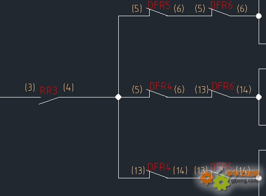

我现在有三台设备,平时各自运行,运行一段时间后需要设备冲洗,三台设备共用一台冲洗泵。想实现一台冲洗的时候,其他几台到了设定的时间也要等到当前设备冲洗完在冲洗。我想请教一下如何编写,有大神给个类似的可以吗?

工艺 要求 说得不够详细

给个空调设备CAD图纸参考,
DFR4、DFR5、DFR6分别是空调机的3个压缩机的化霜启动,RR3是化霜条件允许。
从逻辑图中,可看出,任意时刻3台压缩机,仅允许其中1台运行,即使同时2台压缩具备条件,也只能在先有信号的压缩
机停止后,才能启动第2台压缩机。
以上逻辑关系供参考。

每台设备有四种状态,也对应着四个阀门,开机冲洗,运行,低冲洗,高冲洗,只有低冲洗和高冲洗的时候才会开冲洗泵,阀门是开同一个冲洗进水阀。
