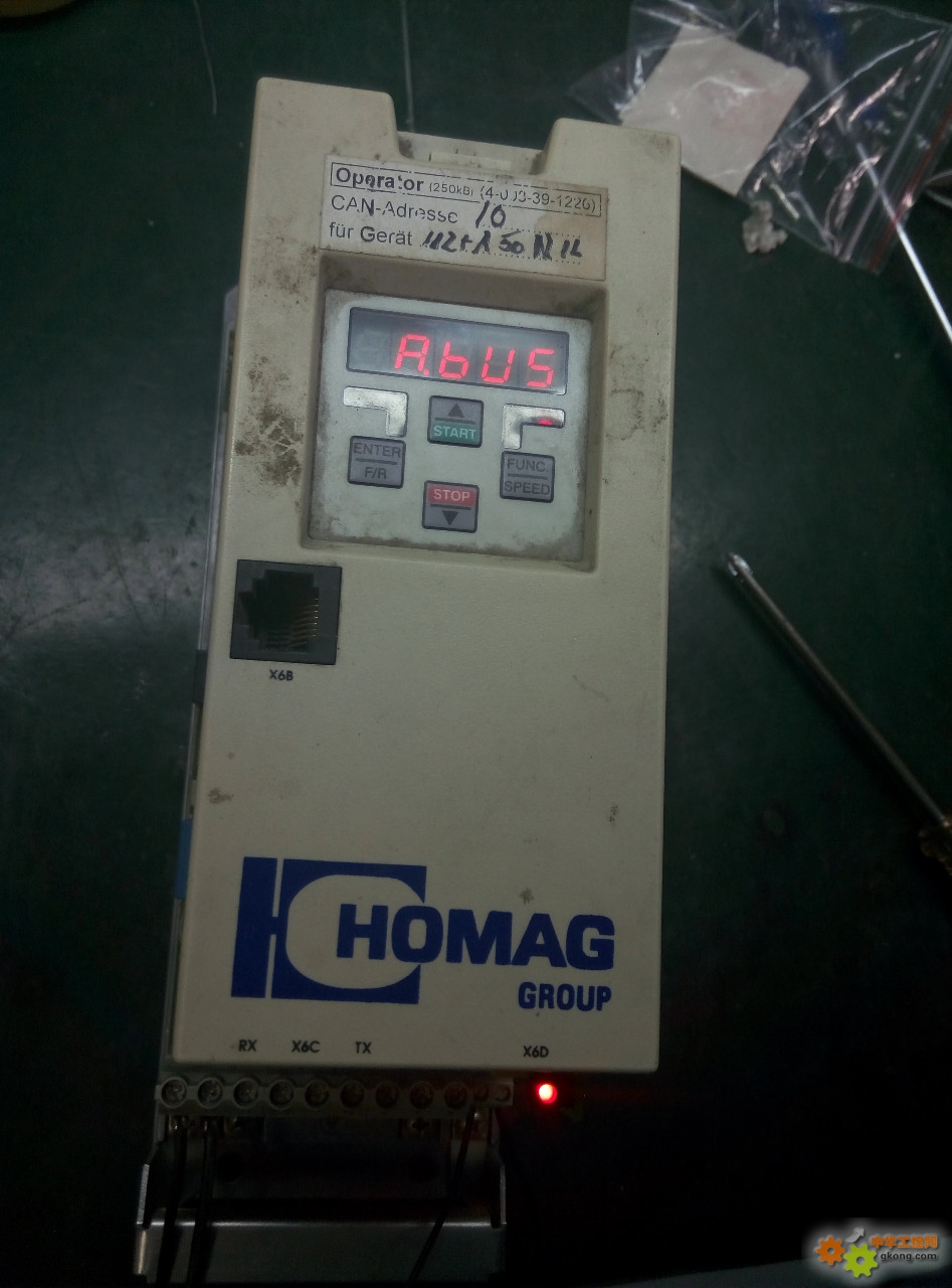

科比变频器 KEB变频器 F5 报Abus故障,请问是什么意思,有没有修过此故障的说一下经验。谢谢了

发表于:2016/9/27 16:25:48
现在这个样子
728
545599081
文章数:47
历史总积分:728
注册时间:2016/3/14
发表于:2016/9/27 16:26:48
现在这个样子的,操作无反应

变频器用在什么设备上?9针COM口接线没有?

发表于:2016/9/27 17:19:43
楼主,没搞过科比不要乱搞,你的意思你还想修主板。
图片上面不是写着的吗,CANopen总线控制的,地址是10,A.BUS是没有连接CANopen总线而发出的警告,不是故障根源。
要查故障进入参数IN24,里面有8个下标,8个故障记录
