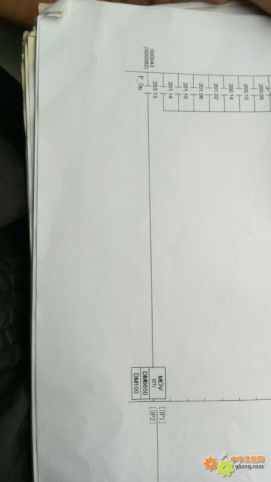

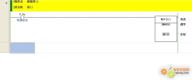

这句程序怎么输入?CX-PROGRAMMER9.3,MOV这句一直出错。

你这程序那来的,他怎么就不错

不好意思,不是程序问题,系统的毛病,已解决。

输入时DM写成D就行了;

有些系列是DM
有些系列是D
