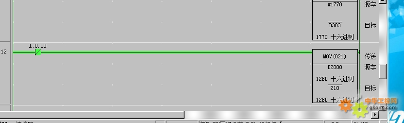

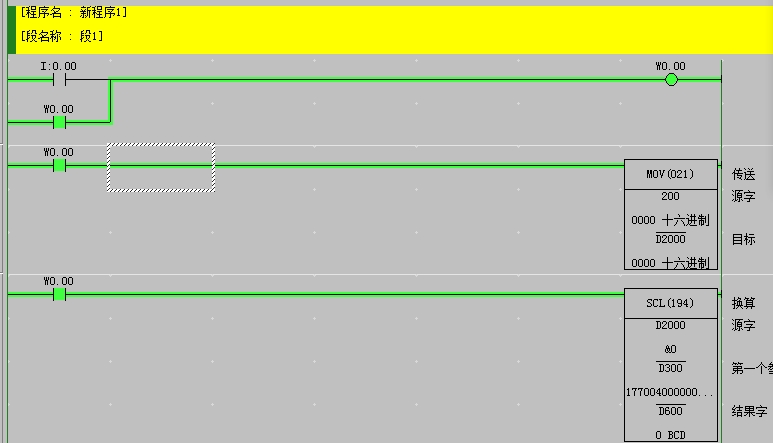

欧姆龙CP1H-XA40DR-A为什么不能进行A/D转换?用的信号是0-5V。接线都是正确的,为什么A/D转换没反
应

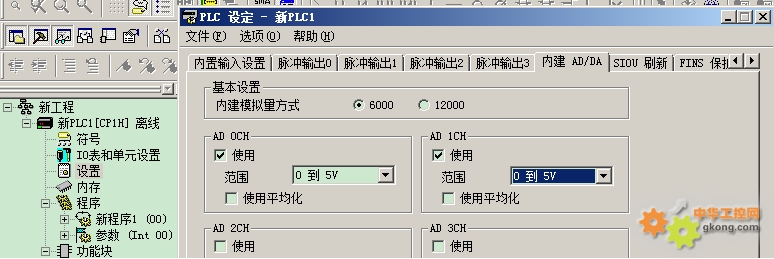

在CX Programmer设置内的PLC内建模拟量中如何设置的?

设置正确?
拨码开关也对了?

是的,0号通道0-5V。拨码开关为OFF(电压输入)

需要下载 AD/DA 设置 并且第一次下载设置后 需断电重启

上面的图片是D/A转换。0-8V都没反应,一直为-15.78V。直到9V后显示0.57V.输入到11V,显示最高3.96V。请问这是怎么回事?
