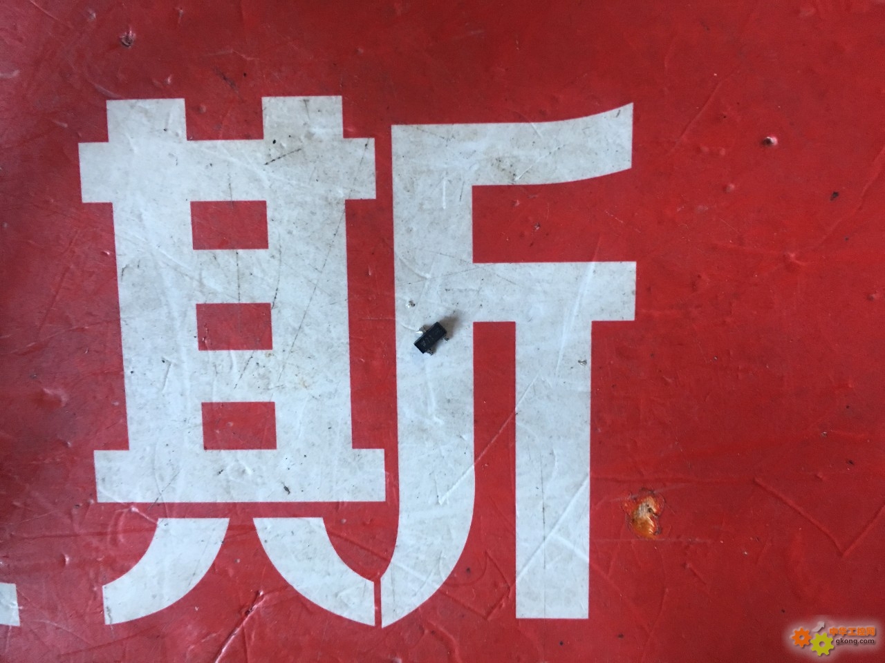

各位前辈好,首先感谢您在百忙中浏览这篇求助贴。情况是这样的,有台普传PI9000系列7.5KW得管子机,驱动上边有两个二极管查不出资料请求各位前辈帮助。两个二极管上边的丝印分别是:W66、W71.不知哪位前辈知道这是什么型号的管子,望指教。

不知你的封装?也不知能否对号入座?

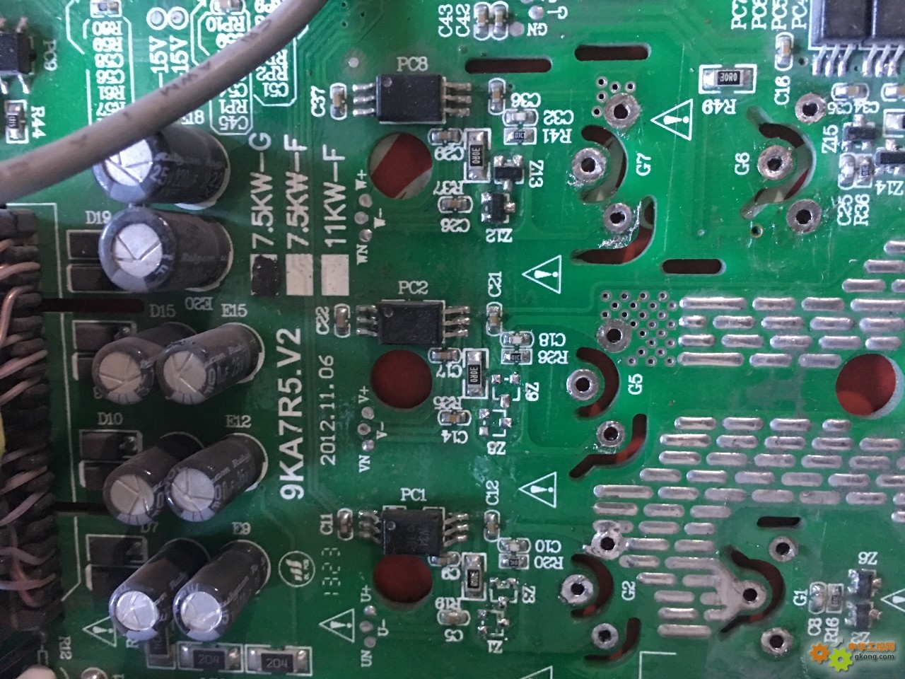

回复 #2楼 xquan
感谢前辈百忙中的回复。是SOT23封装的,我再查查。

图中Z12、Z13位置。

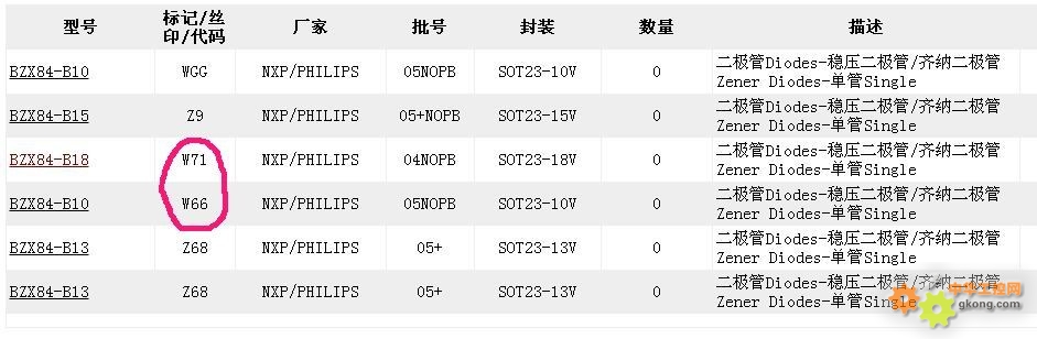

发表于:2016/9/24 14:00:04
看图是钳位作用,才便找两只18v稳压二极管就是了
