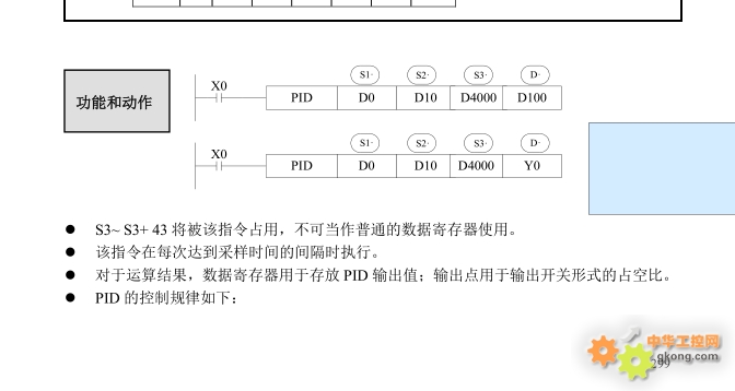

信捷PLC泽莫用PID控制流量

什么意思呀, 看不懂呀。

用信捷的PID指令控制流量阀来控制火焰温度

D100可以传到模拟模块吗
