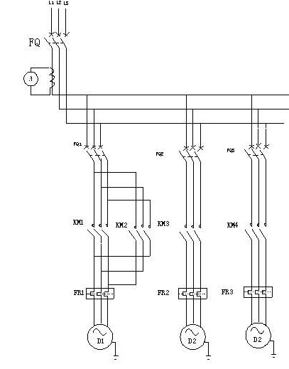

初学者实战请指教

这样的设计,好像PLC用在那是多佘的呀!!!

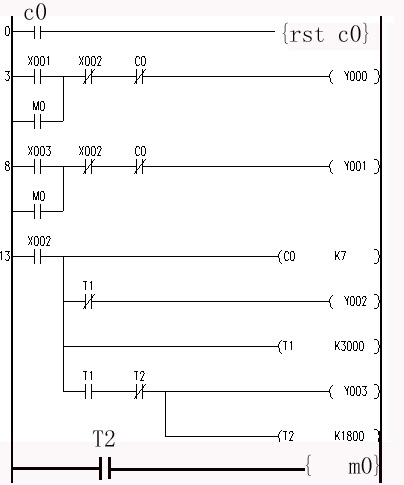

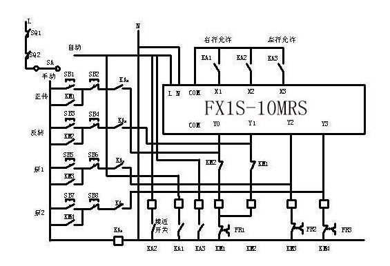

没错只要是没有模拟量,开关量又足够少,完全没有必要用plc,但是若想从简单到复杂,从数字到模拟谁不是一步步走下来的,上面的朋友你现在一定算是高手,谢谢你能看我的设计,望能后来者特别是和我一样的处学plc的朋友能给我指出错误,梯形图我觉得一定有问题,但我还没发现

你的I/0接线图都画错了,还有电气原理图画多了一台D2,你是自己编的程序吗,你能把程序编好,进行调试,再进行接线,一定要把PLC的基本原理搞懂,你连I/O接线图都有问题,怎样设计得好.
