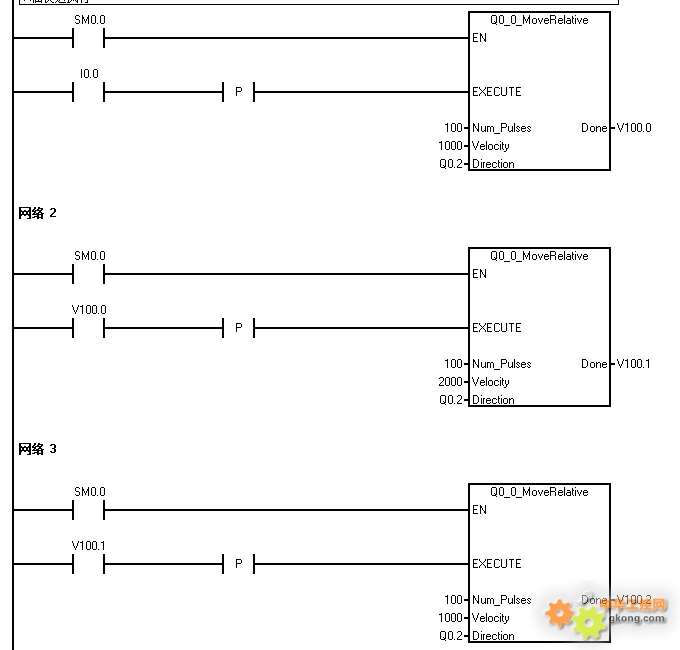

小弟用库文件   现对位置运动时发现一个问题   同时存在几个块时  各块的done地址不同   当一个块运行done位0  其它未运行的块done也为零
请问各位老师
当执行完一个块 想要自动启动下一个快的时候用done地址如何来区分呢  比如图中情况
I0.0启动块1  块1的done上升沿启动块2 块2的done上升沿启动块3 但是挡块1启动后 v100.0 v100.1  都会变为0
此时块1完成 v100.0为1 同时v100.1也为1  块2和块3 都得到启动指令 这不对吧
请指教用什么方法能实现自动执行图里的类似功能

。。。。。。首先,你这个应用就看不懂。
                        相对移位一段距离,马上再
                        相对移位一段距离,马上再
                        相对移位一段距离。。。。
                         哪有这样应用? 你这样的控制
                        要求完全可以做一次相对位移。
                         还有,你预置方向位用个M位
                         就可以,Q0。2是方向输出位。

将后面的SM0.0改成你需要的条件,
并在2、3块前加上完成前一个后的移交条件就可以了!
别一口就成大胖子了!
