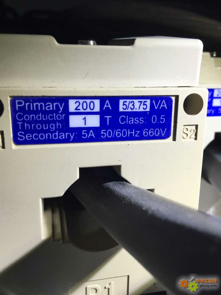

请哪位老师给看一下这个互感器的读法

是200比1吗?还是怎样?谢谢u

200/5 互感器的读法

那请问5/3.75是什么意思呢?

十分感谢,能给解释一下5/3.75是什么意思吗?

200:5
穿一砸,精度:0.5
5VA /3.75VA是互感器的额定负载及轻载时的负载;

最大/最小功率

对.不错.

1楼4楼加起来回答完美。

英文可以的话,上面的应当一看就明白了;
