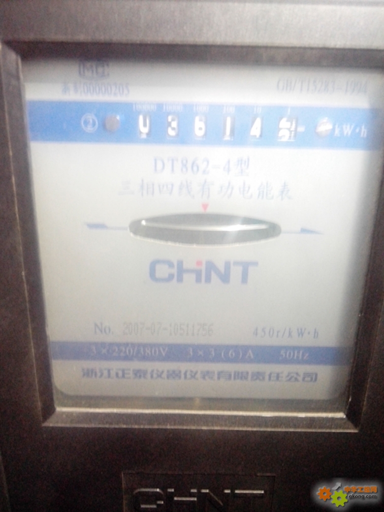

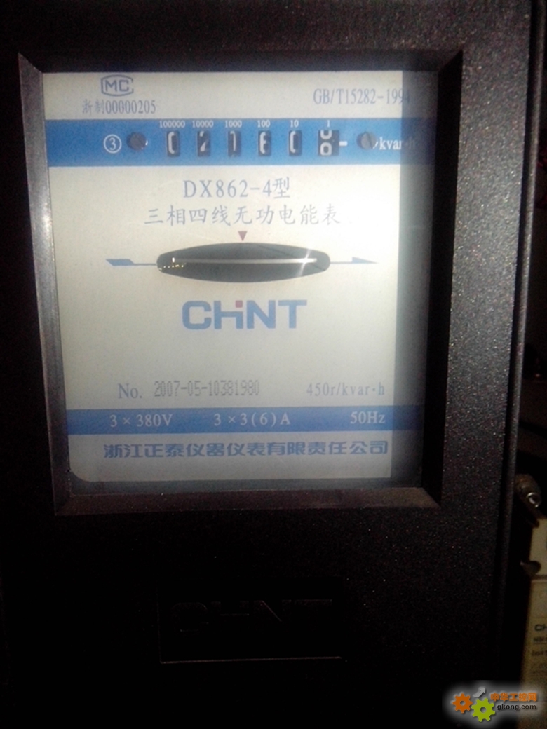

在这个电气柜里有无功电表和有功电表,这是为什么呢,无用电表是干嘛的,为什么要安装无功电表!

计算功率因数;

有些电器装置是要先建立一个电场才能作能量转换。而建立磁场和电场所需的电能都是无功电能。而记录这种电能的电表为无功电表

因为用电设备中有很多线圈 电容 它们在电网中只存在能量的交换但是本身不消耗电能,这就是无功,不过在电网中无功是不可缺少的,它保证电网的电压 等保持稳定状态,至于安装无功电能表,主要考核用电单位的功率因数,如果用电设备消耗大量的无功直接影响电网稳定和发电机的有功输出效率降低,所以要根据功率因数进行考核,无功消耗多的话要进行就地补偿。

计算功率因数小于0.8的供电系统就要收取无功损耗费。

我单位有30几台变压器.有时补偿不好就要被供电局罚款.补偿好了有奖励.

装这个就是测评功率因数,如果没有达到会被罚款;

可是领导,为什么他要装1块无功率机械表,和一块有功率表,只是为了计算,这种计算是认为的计算,我好想见过的是无功功如果达不到要求自己投入运行,他这个无功率表好想也是接在互感器上了!

老款的电能计量柜,现在新款的计量柜,一块智能电子式电能表就搞定一切的电能计量参数。
至于为什么要同时安装有功和无功电能表,因为供电公司要收取你们公司的电费的清单里面,有两个关键的参数:有功电费和无功电费。直接影响着你们老板究竟需要掏多少钱给供电公司,涉及真金白银的电费缴费的计算,能不讲究吗?
