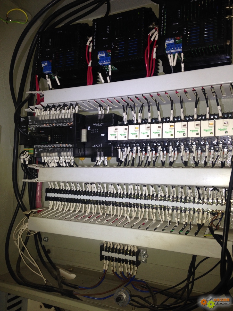

本公司在借鉴国外进口灌胶设备的基础上研发的自动灌胶机GW-300,增加了胶水量达到低位自动报警和自动加胶的功能。在原有的AB两个胶桶分开加胶的基础上增加了6组,胶水高低位传感器液位自动检测,分别用6个继电器控制各路主接触器,避开了高低位信号的影响。试运行一个多月了,性能不错!

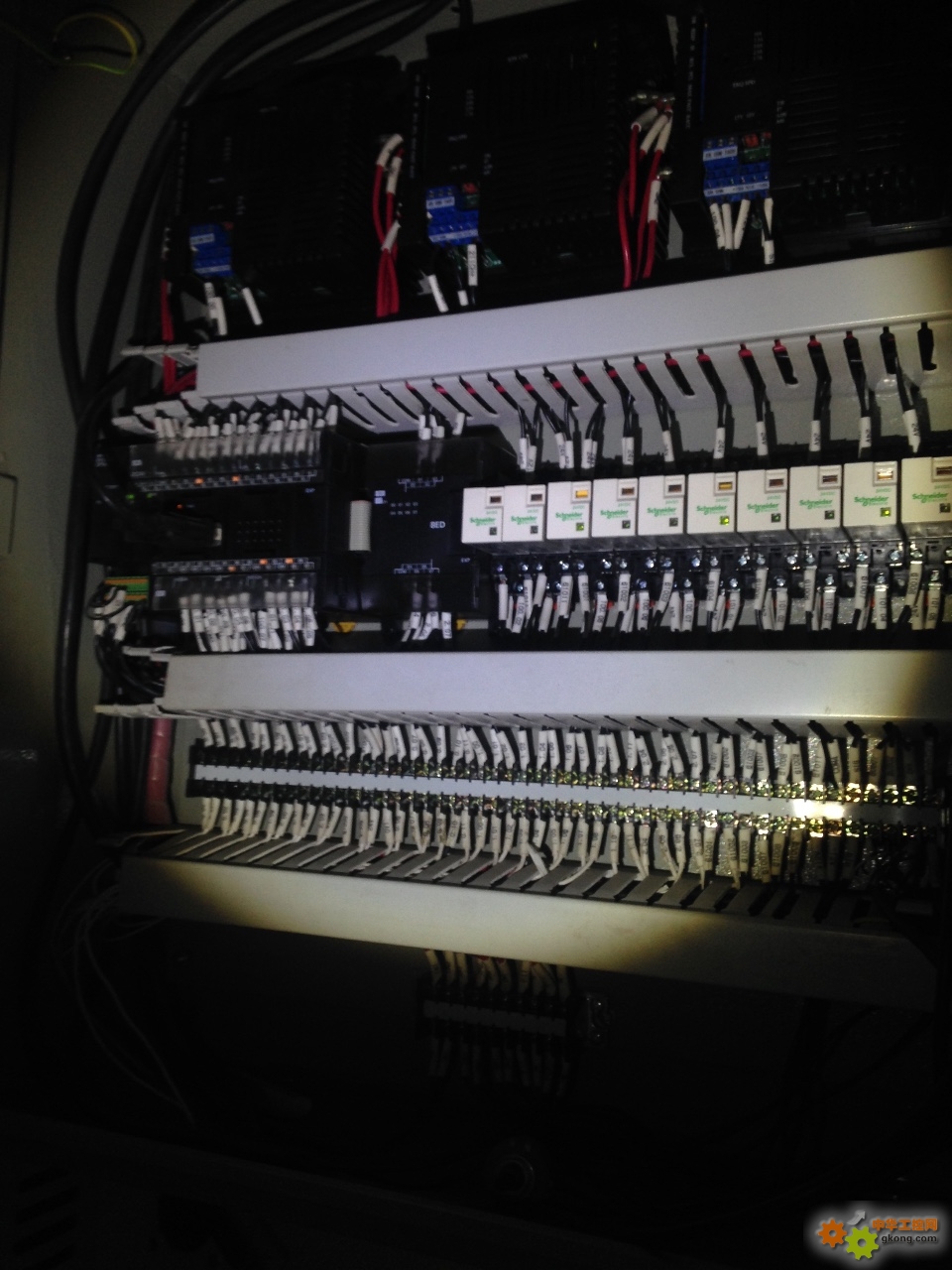

最下面那张图片照反了还是元件反着装的

哈哈哈 反了反了 帮楼主把图片扶正了

有些地方线有点乱.其他不错.

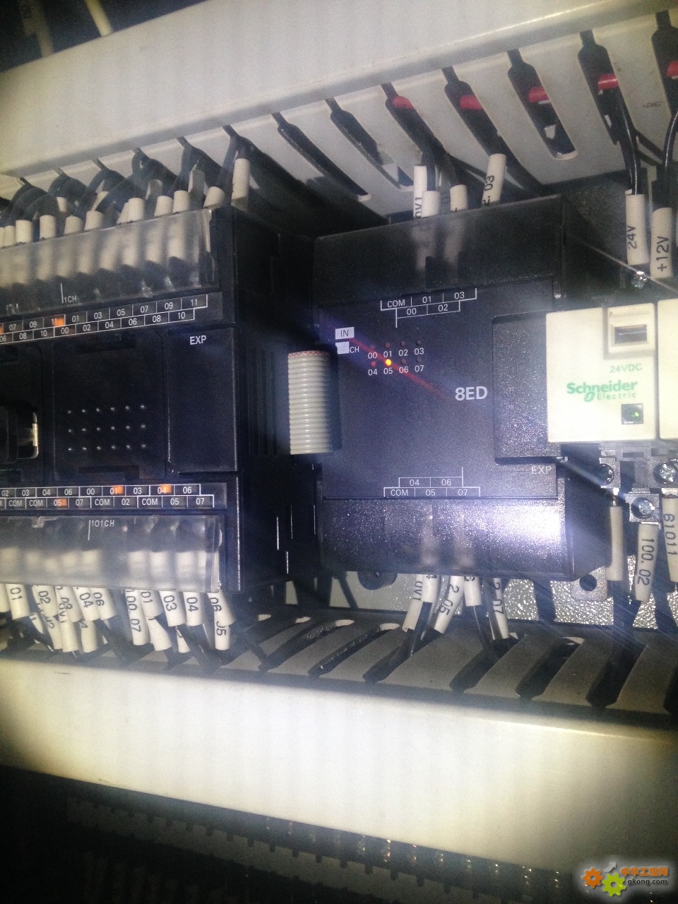

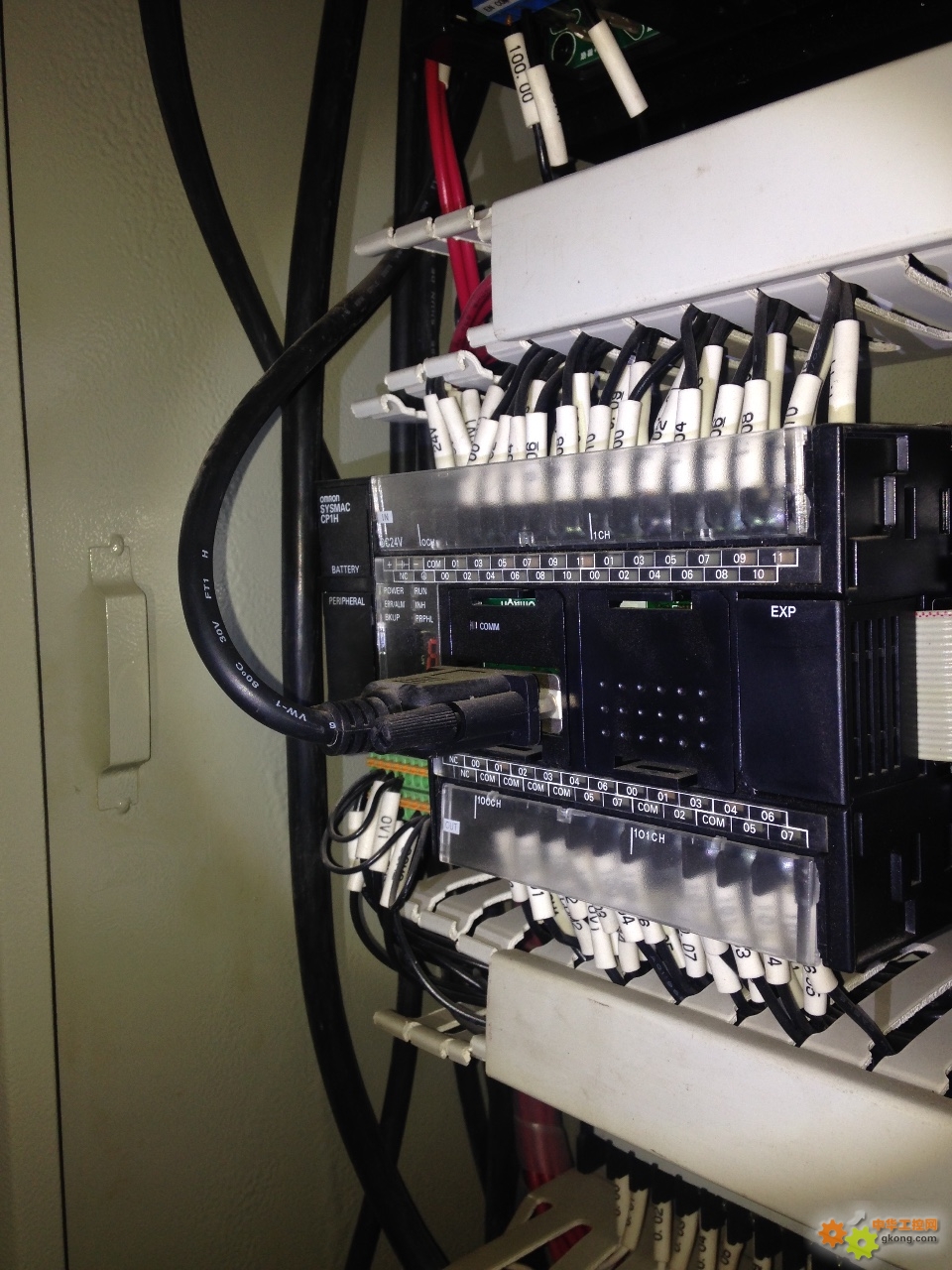

这哪有cc-link

请问哪有CCLINK,发现好多估计连cclink都不知道啥的,就发图片上来了

欧姆龙的加个扩展也成cclink了?

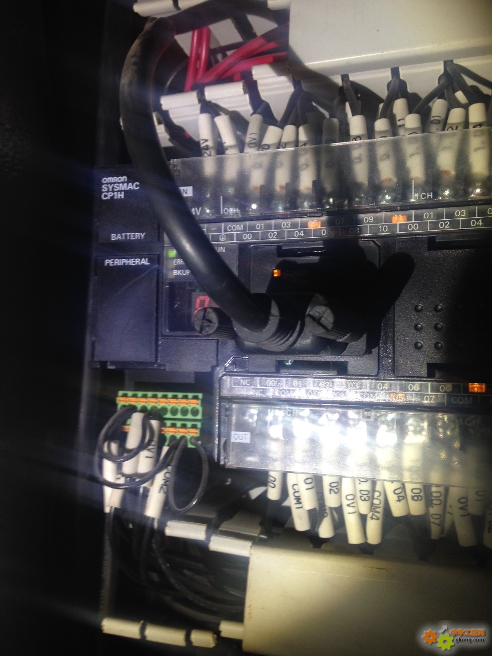

不是说CC-link吗?!

没看到啊,还都是欧姆龙的
