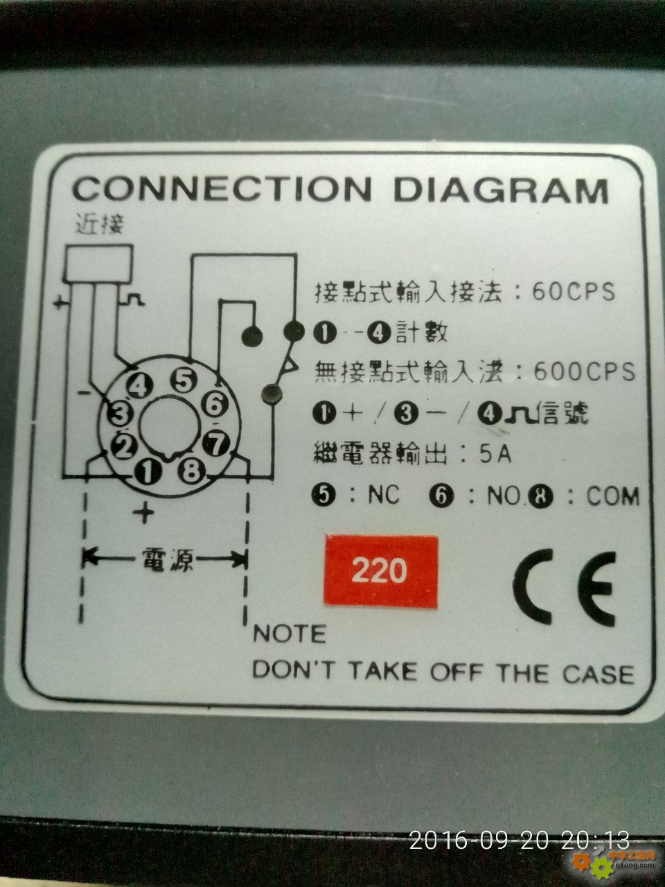

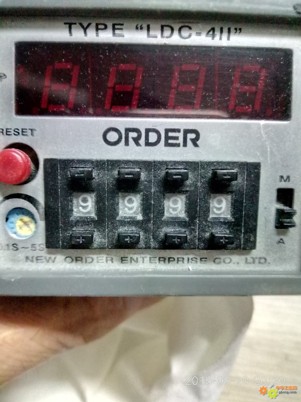

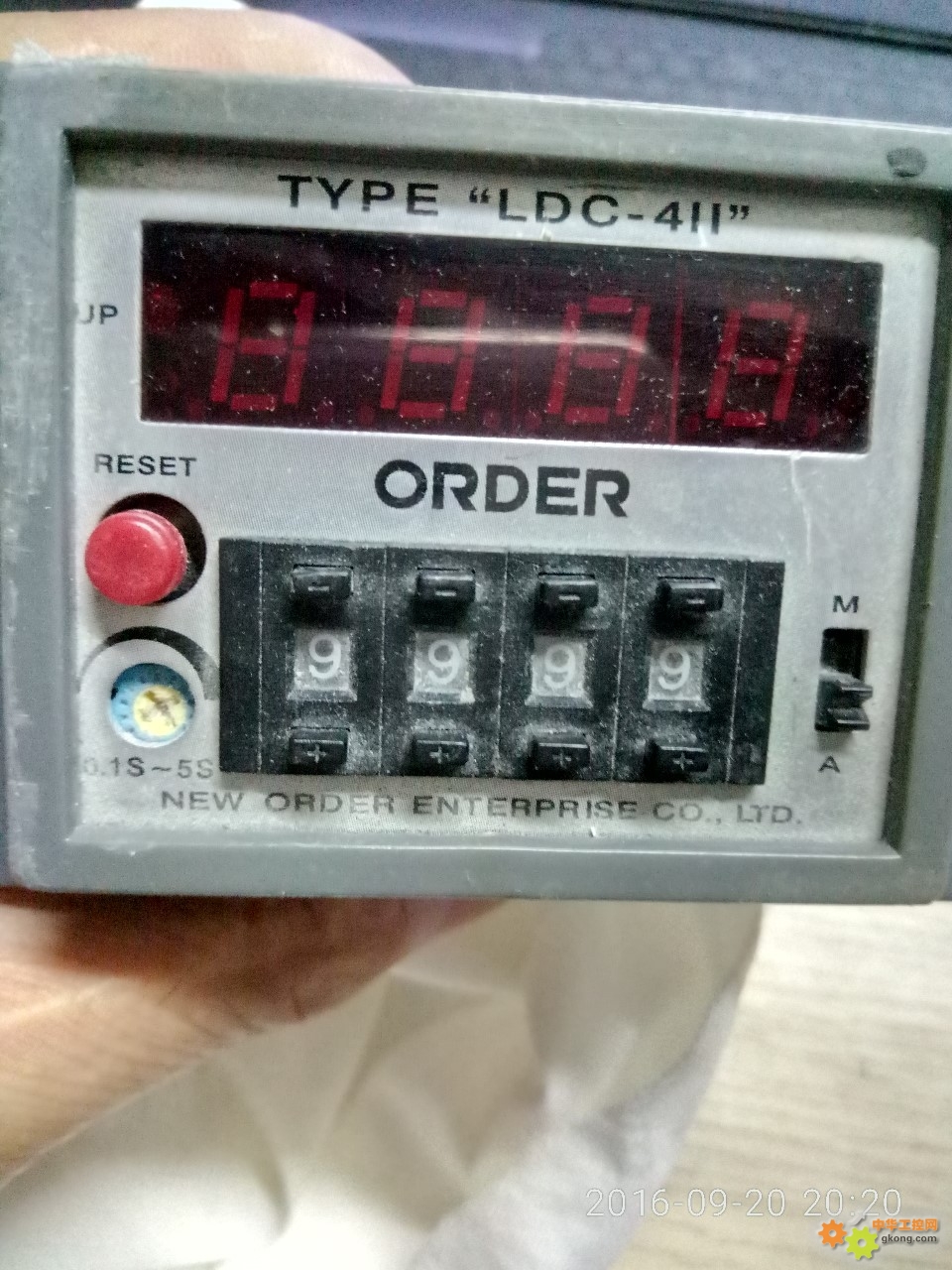

请教这是什么牌子的计数器,具体怎么接线,接多少伏的电压。

2,7脚接220伏,图示很清楚呀。

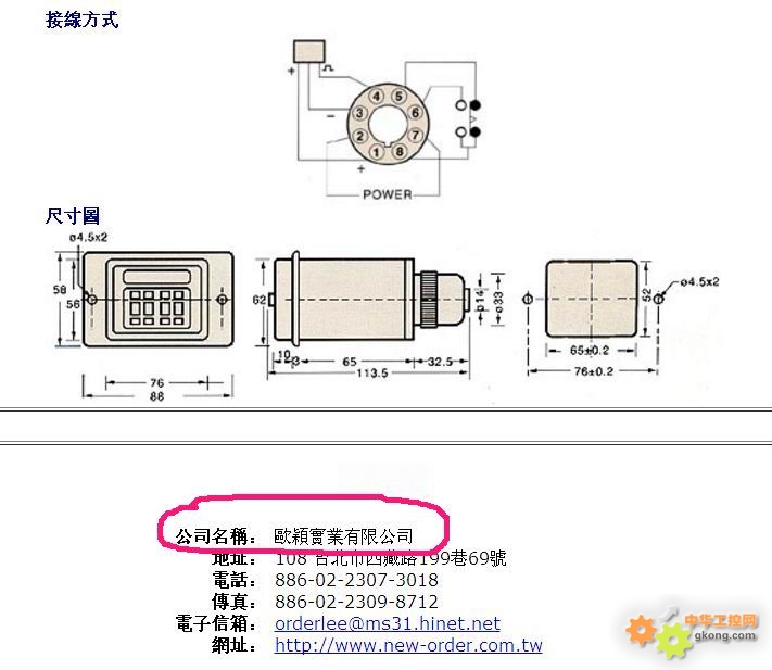

ORDER就是牌子
2-7接220V
1-4,接外面的计数触电。
如果用脉冲触发,1正极,3负极,4脉冲信号。
5.长闭点输出,6长开点输出,8输入公共。

电压为220V,4是脉冲输入端口,使用机械开关最大应该是60cps,使用无触点开关(接近开关)是600cps.5 6 8是一对继电器触点,计数到达拨码开关数值继电器动作。

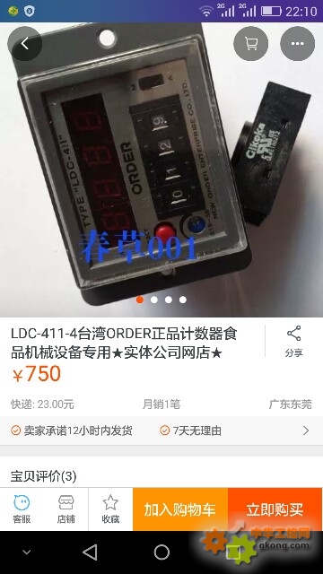

红色220应当就是电压(或可从说明书等查实),其余则图示已清楚;
品牌则如2楼所说,型号应当是LDC-411。

4号线是脉冲输入计数,然后接上电源就可以用了。5.6.8输出信号。

220V
