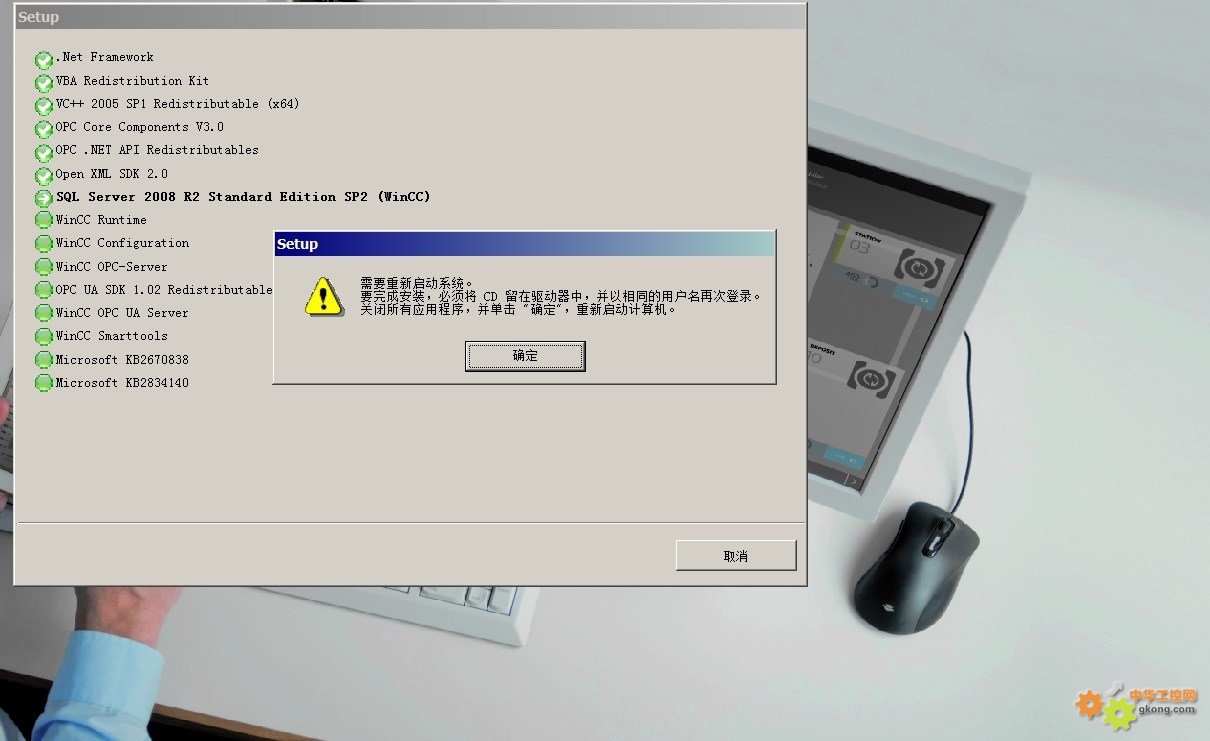

1216
cpu51
文章数:60
历史总积分:1216
注册时间:2001/12/17
发表于:2016/9/21 12:05:11
安装WINCC,到了这步,启动N次,也这样的画面,请再赐教,谢谢。
