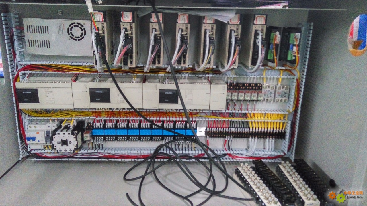

   系统配置了伺服加步进共9套,3台3GAPLC通过CC-Link网络实现控制,项目还在组装阶段,调试完了再给大家一个整体的介绍
隔壁车间正在装修,显得有点乱了

为了控制9个电机,分3台PLC,用CC-LINK成本高些,不考虑用485实现3个PLC之间通讯?

N:N是不行的,还不太了解三菱的485通讯如何,不知能不能像西门子那样方便

N:N为什么不行?

数据传送量太少了,不够用

CCLink比N:N网络好点

是的,但是这个网络也受点数的限制,开关量最大256点。

以下是引用zrx517697809在2016/9/20 16:52:03的发言:
也可以用FX3U的。FX3U可以最多到384点。
