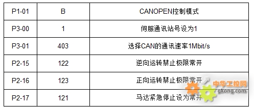

参数设置

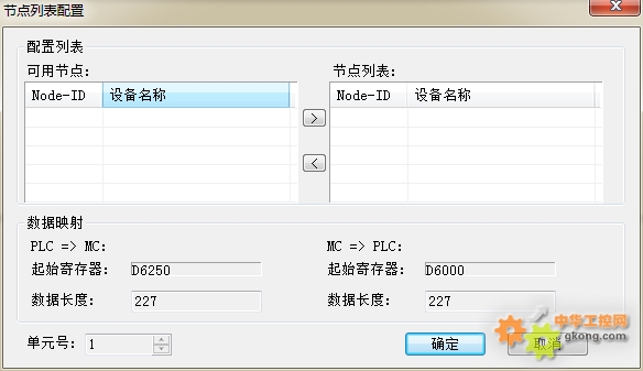

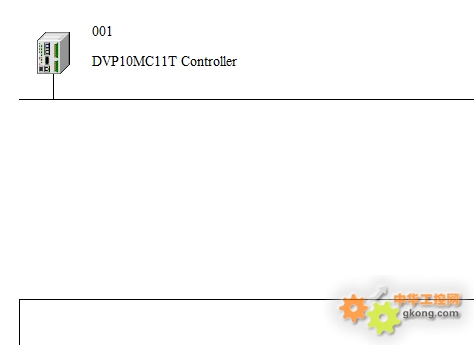

软件上可以扫描到控制器,但是扫描不到A2伺服驱动器
在控制器上面CAN和MTL灯在不断的闪烁
请专家指点一下,是哪里出了问题.

另外程序也可以下载到DVP控制器中,做了一个伺服使能的程序,把使能位置一,反馈信号没有.

我这个是买的二手的伺服驱动器,回来后就改了这几个参数,有没有必要把参数初始化后再重新设置
