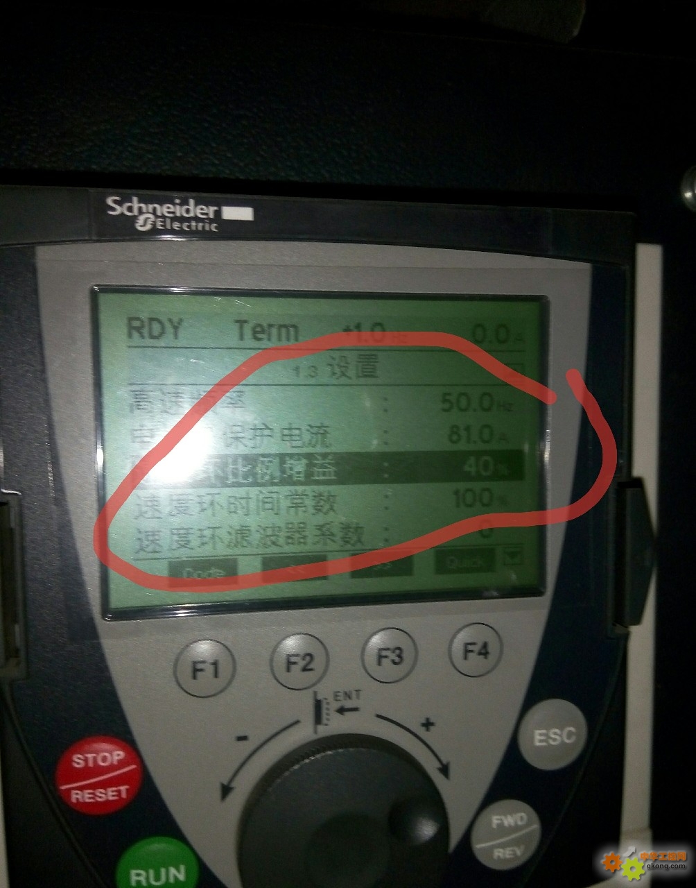

最后是变频器厂家来的,开了两个参数就好了,可是其他的都是默认值,就这个改了

可以了解一下这两个参数的作用,以知道为什么。

如果用变频器震,用工频直起不振,那是变频器的使用问题了。不会使用变频器导致的震动。找个了解变频器使用的人帮忙,问题就会解决了。

电机有点差异。更变频器配匹不上。改了某些参数吧。你有空量下阻值。对比一下。

这是变频器的默认值,售后改了这两个参数,速度环比例增益改为35.速度环时间常数改为130,不知这两个参数是什么意思,起什么作用

我感觉还是变频器设置问题,你想想,其他的天车都没问题(是不是所有的天车都一样的?)就这个有问题,单试电机也震。

现在看肯定是参数的问题,可是其他的都是默认值,就这个改了

参数跟电机不匹配
