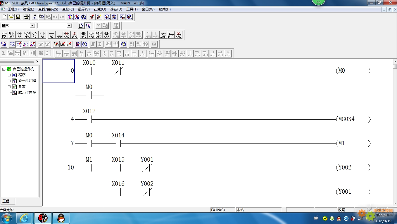

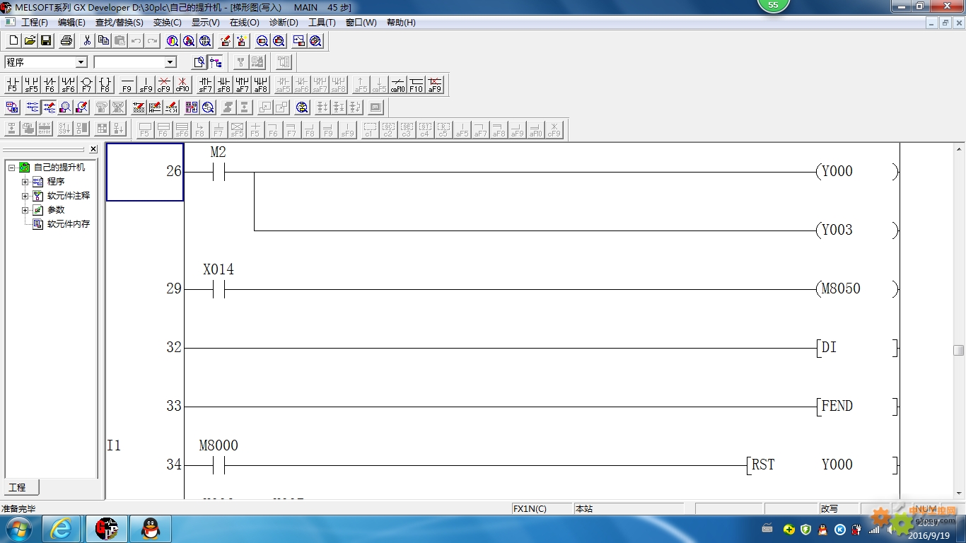

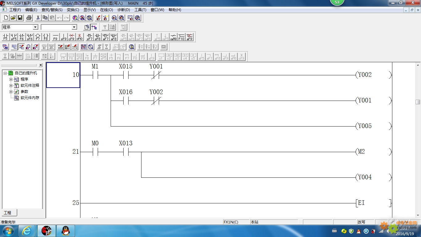

用GX Developer软件,为什么不能出现完整的中断指针I001,而且中断程序也没有用,用的是三菱FX1N的PLC,请各位高手指点
