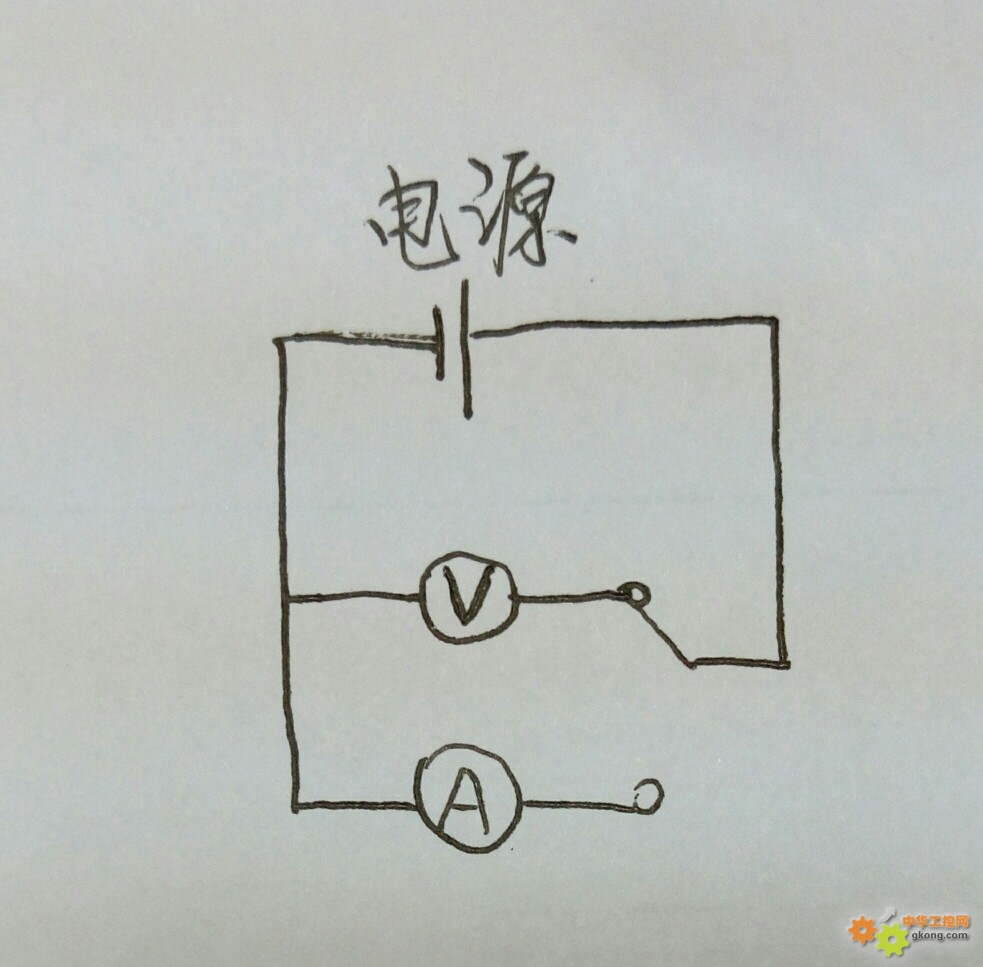

如图,我要测一个电源的开路电压,和短路电流。想用一个继电器来切换。但是电源电流有十几安,比较大而且是直流。继电器切换怕有火花。固态继电器没有火花,但是内阻较大,测量值不准。而且我需要频繁切换,有什么办法解决?

接触器

用接触器吧,选电流大一点的就行了。

十几安也不算大.大点的接触器就行了.

不才十几安嘛,选对继电器可以的就是了

我需要频繁切换,接触器可以吗?而且接触器声音很响

你忘了说电压多少

可以.接触器声音有很小的.

是直流哦,不是交流,直流的灭弧能力差,十几安很大了

电压有上百伏
