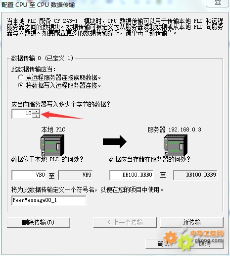

请问能写入多少个字节数据?最大是212个吗?为什么我只能写入28个,在大了就和西门子300通讯不上了。

我想你可以多建几个传输
