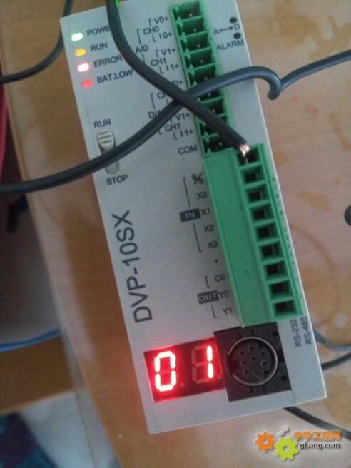

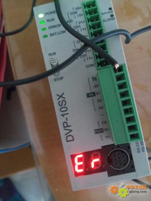

图片反了 代码 10 和什么3

只有 power 亮 error在闪

请问大咖 这是什么报警

电池没电了

那个电池的指示灯 没亮 找片效果不好

电池没电,BAT.low会亮的。

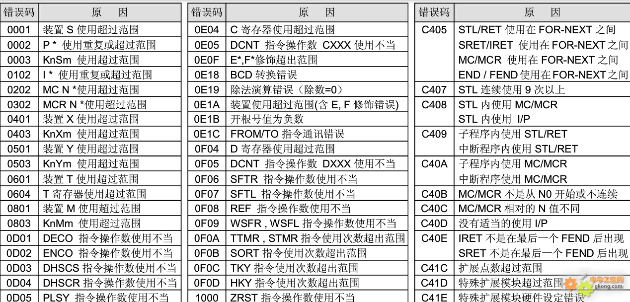

有说明书的话,可以查看一下错误代码的意思;几年没有使用,或可注意一下电池、程序是否出现错误。

应该是程序丢失了 电池没电了
