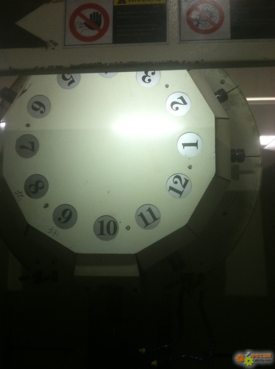

换刀过程中凸轮轴头上面的感应定位块经过刀库计数探头和定位探头时,两个探头信号灯亮都能接通,经常在换刀结束时感应块越过了感应头,产生报警,把故障机床的换刀刹车器和继电器换到其他机床能够正常工作。有大神在吗?
