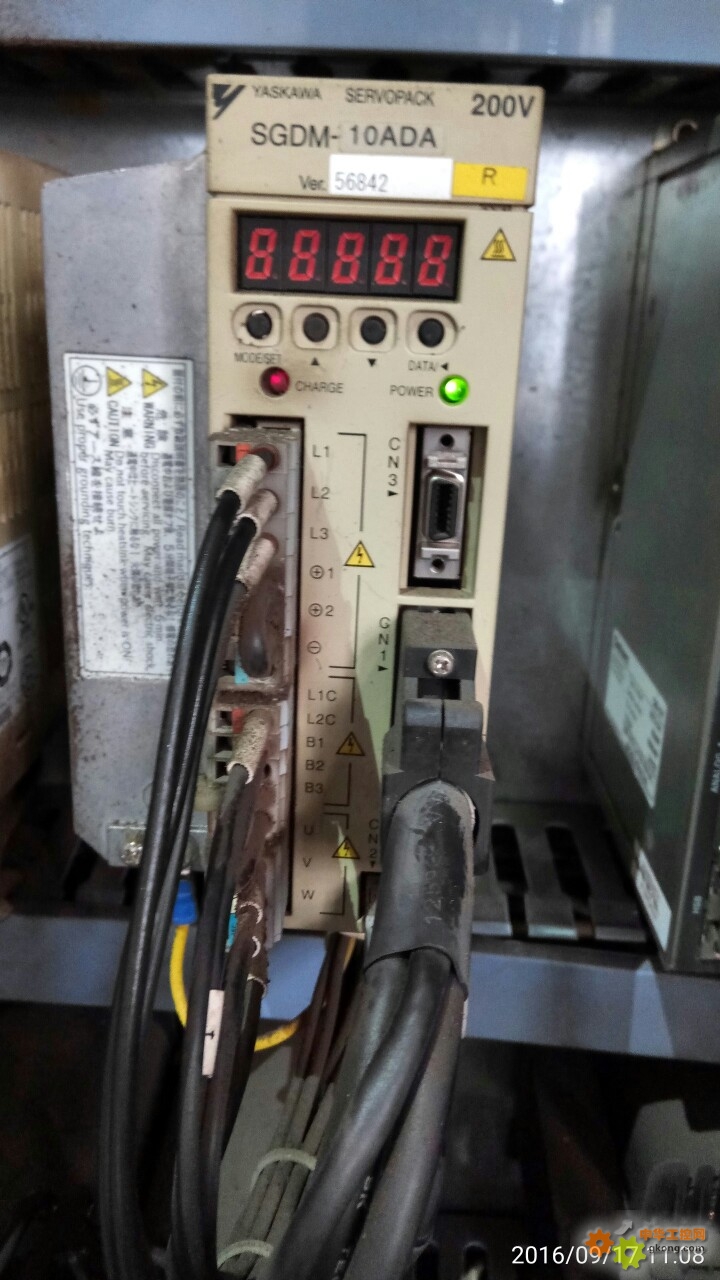

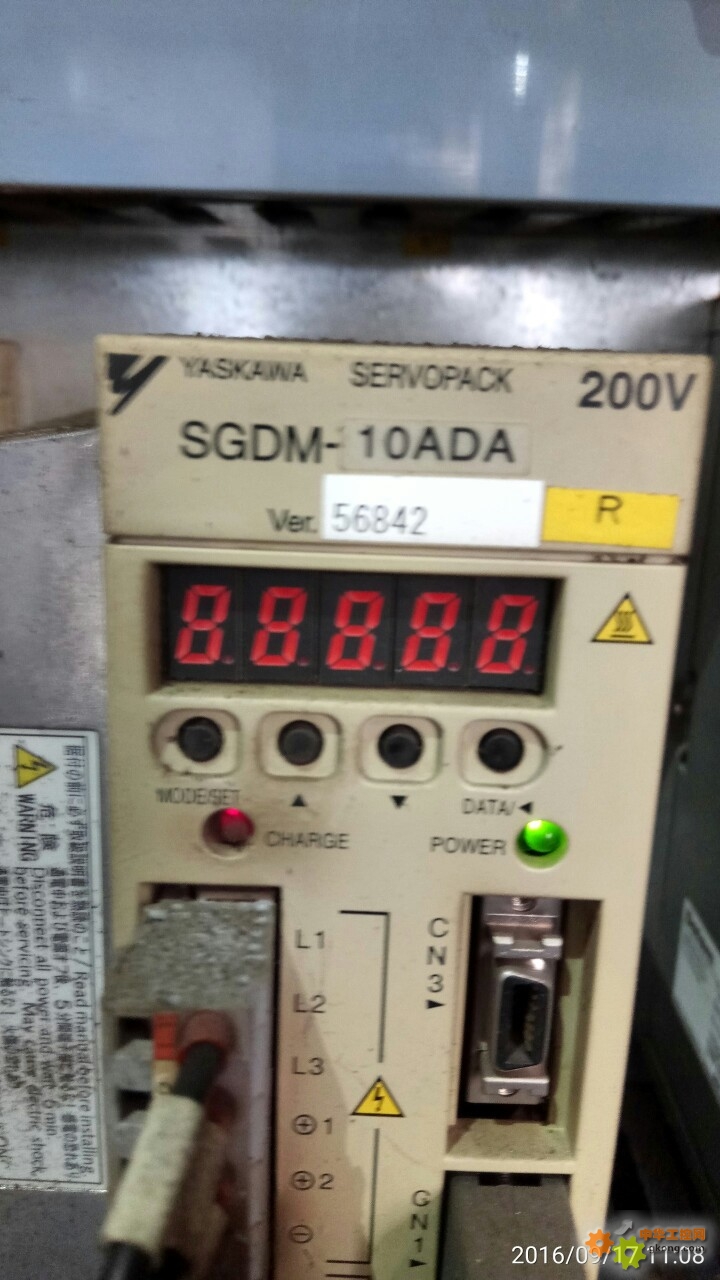

伺服开机应该显示bb的,这个不显示呢。造成开机不能回参。

主板费了,换吧

这么严重吗,里面没有保险吗?

先拆开看看 搞不了就外发维修吧 我这边也可以维修的哦

说明书有没有看看什么情况。

那个看到显示“bb”应该是伺服使能信号 没有

对照说明书,或许能找到点线索!

说明书是网上找的,没写这方面的

驱动器电源部分故障

jjxxmm777
在
2016/10/16 19:48:29
驱动器电源部分故障
同意 查伺服控制电源
