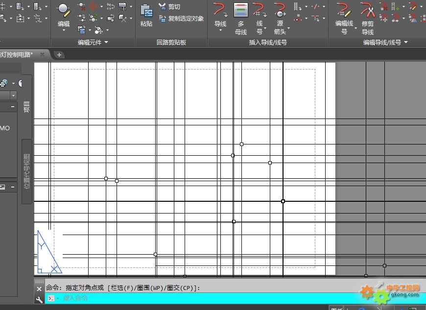

经常会这样不会自动刷新的,怎么设置啊?

只有一个是光标,其他都是残留

经常会这样不会自动刷新的,怎么设置啊?
显卡问题,你可以关闭显卡加速或者打开显卡加速。

要不就是你的机器配置差,运行这么大软件有点吃力。

估计是显卡的问题,可能是公版驱动的不好。另外也可以像5楼说的关闭显卡加速。
