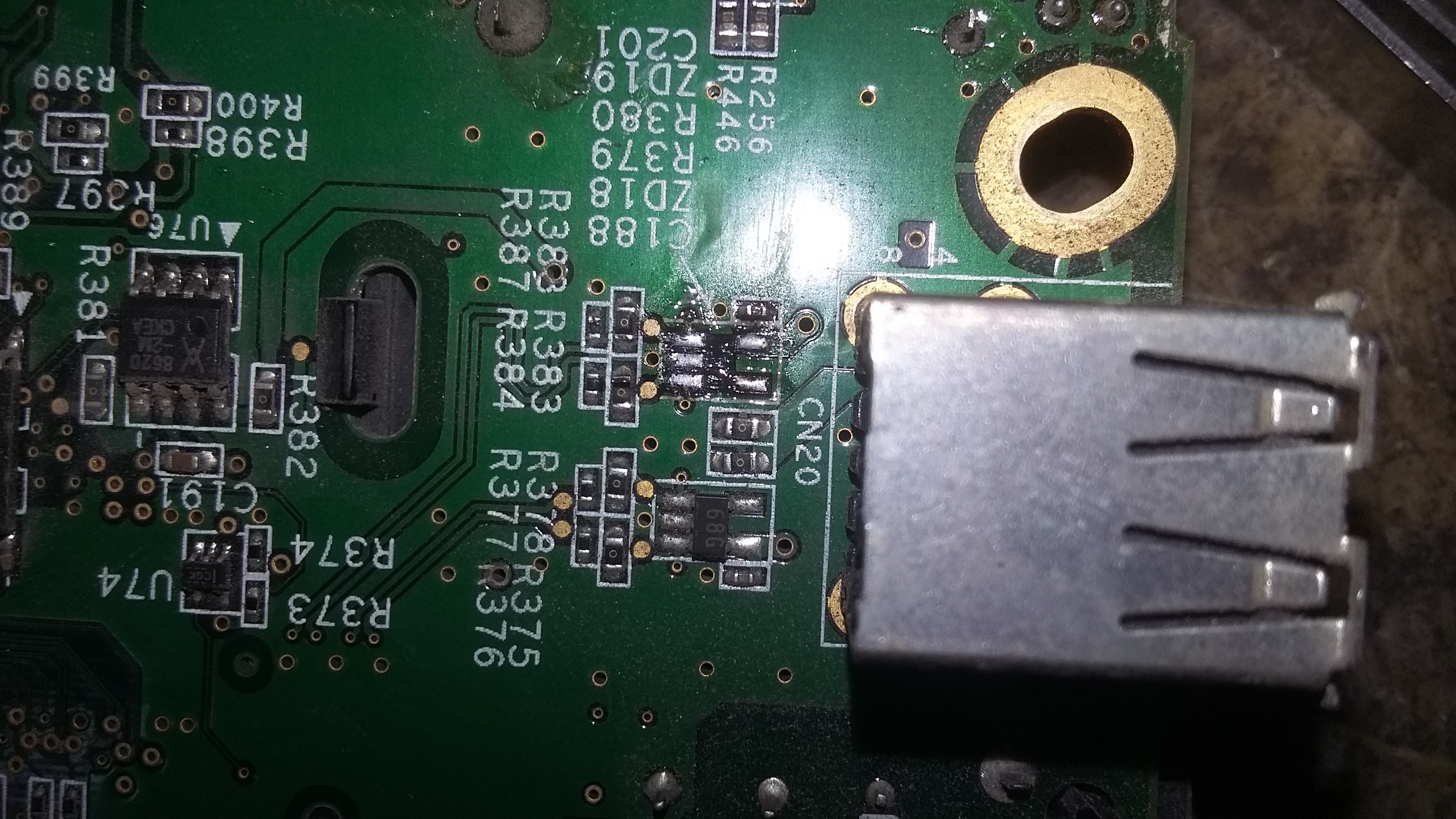

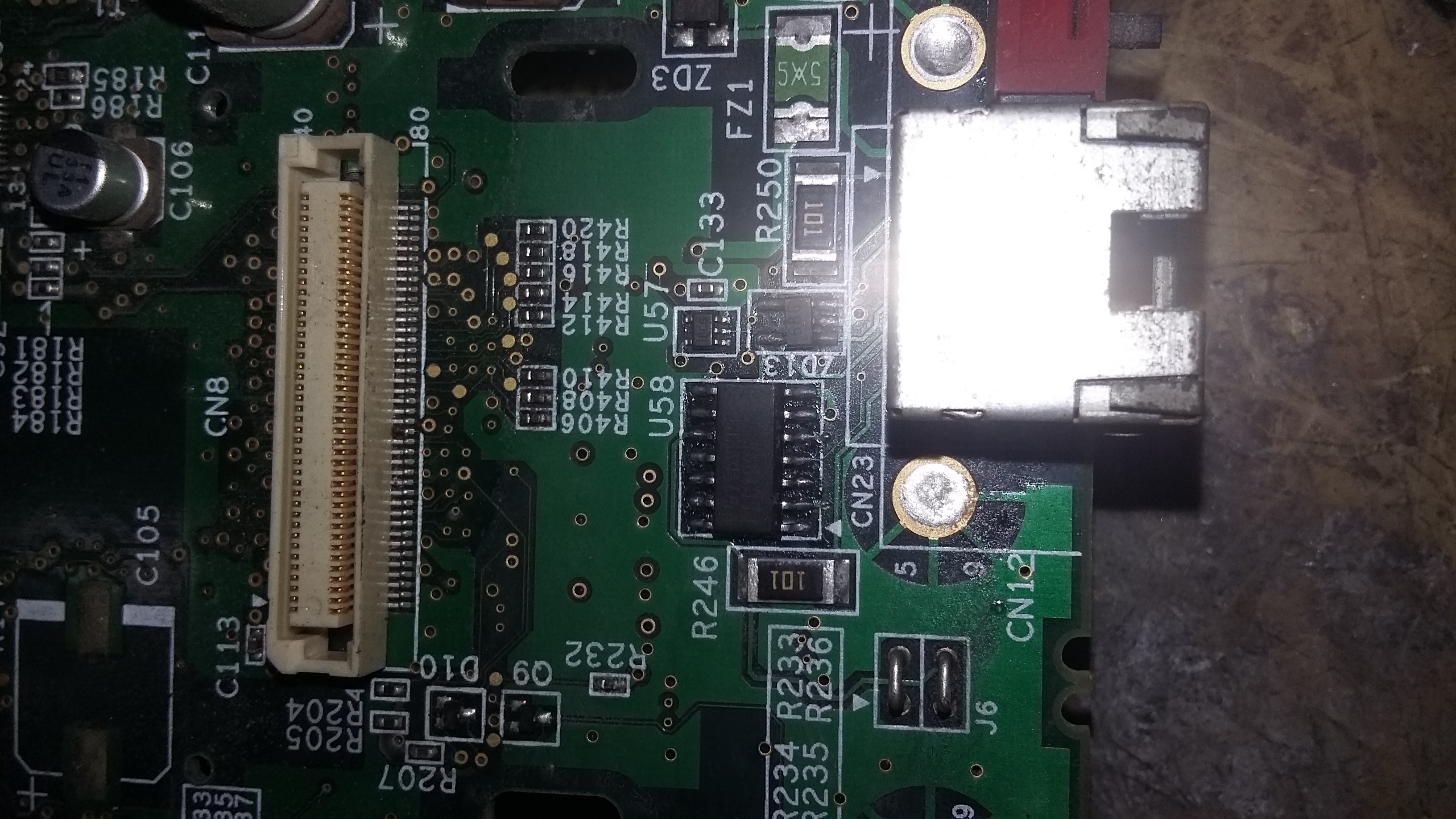

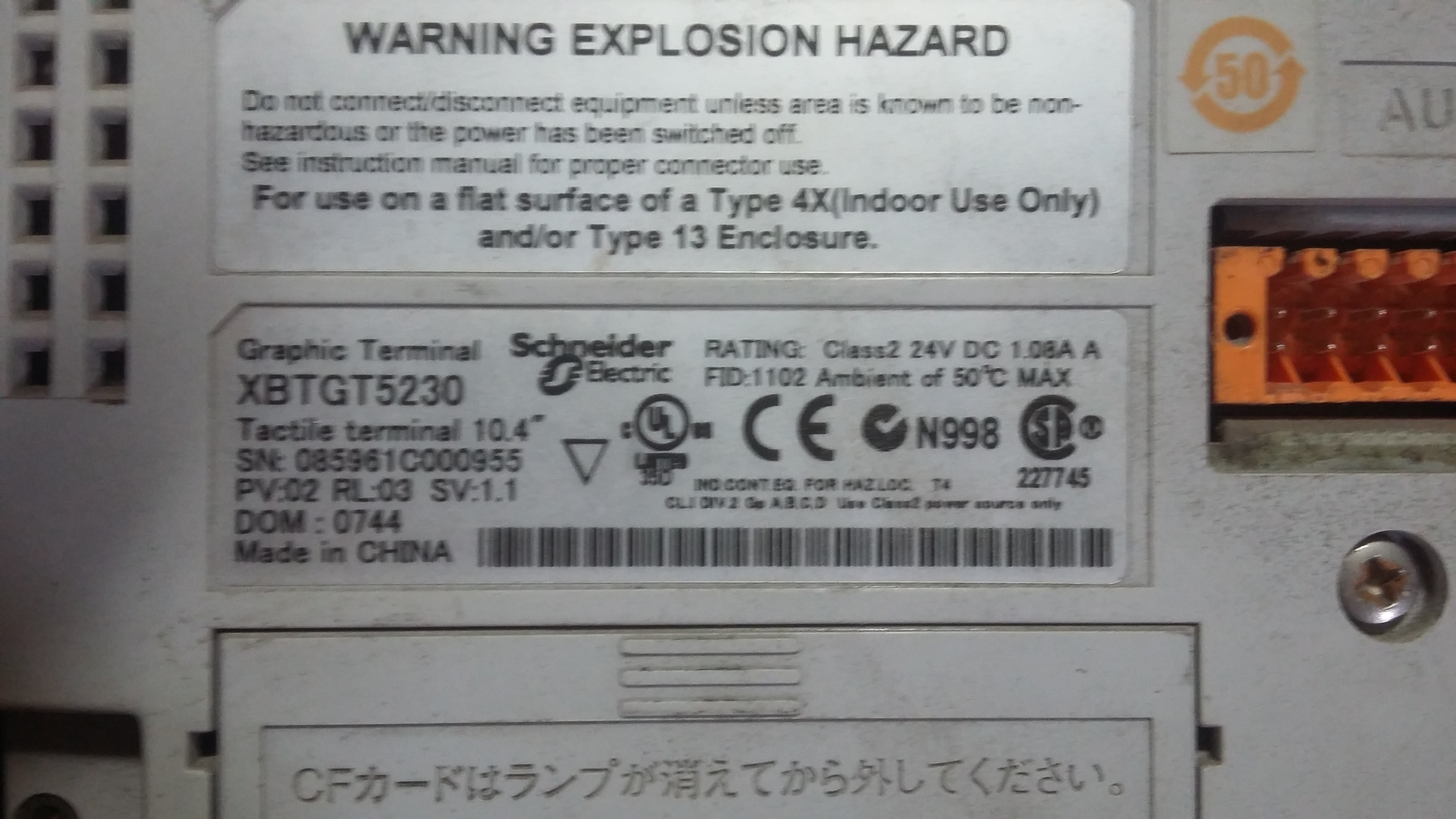

最近接手一台斯奈德的触摸屏, 故障现象是和PLC通讯不上。
拆机检查发现,瞬态电压抑止器ZD13损坏,因无配件,便从本机USB口处拆了一个,焊接完成后试机,故障依旧。
因为之前到现场查看过,通讯插头已经烧坏了,所以判断是有瞬间高压串入,才把通讯口打坏的,所以直接更换通讯芯片U58后试机正常,收费......
