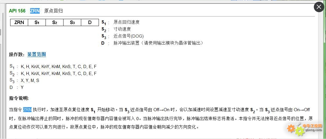

回原点指令 我先实现的是先靠近原点 在减速 减到基地速度后 以基地速度反转 离开原点瞬间停止 这个怎么做 ?

就是这个指令就可以

这个指令不会反转的,到爬行速度后,只能继续往一个方向转,离开DOG信号后停止
你要想反转,只能自已做程序去控制。

你的意思是我自己做一个输出点来控制方向 当在DOG点后输出........?

你这是台达的原复指令;要实现你想要的效果确实需要自已编程序

要自己写程序才能实现,第一步运动到原点,第二部输出反转信号,再执行ZRN指令

这就是停在原点前面的意思了,为什么要这样停。在回原点结速后,再运行反转 只能这样了。
