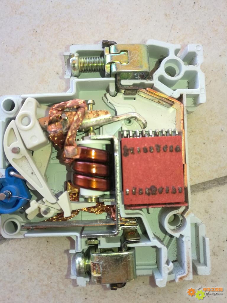

拆个不通的正泰空开C60

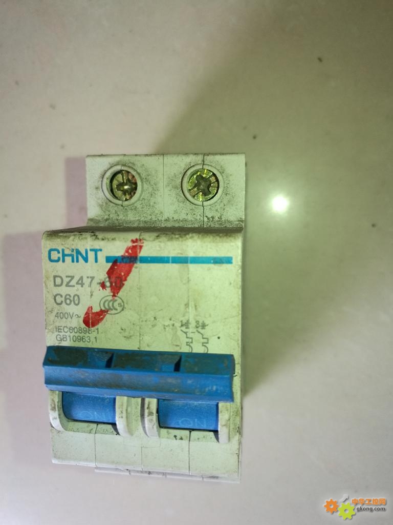

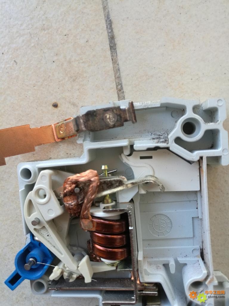

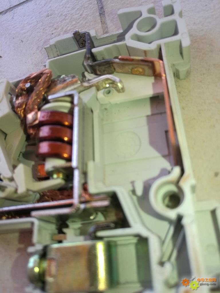

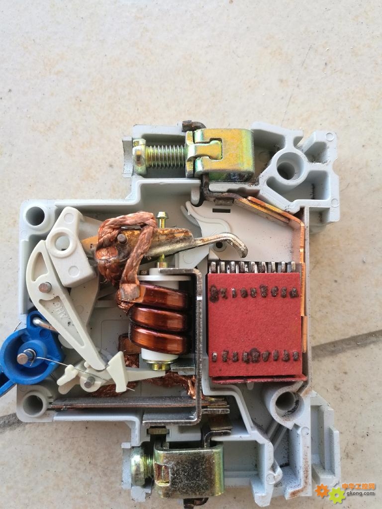

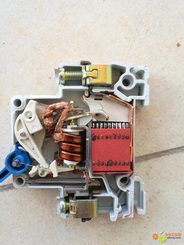

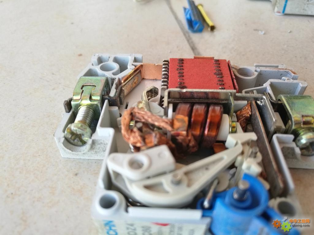

左边的这一相不通了,拆开看了看,是触点氧化太厉害了,用砂纸打磨一下即ok。
另外这个东西做工真不咋的,触点只是普通的铜而已。

发表于:2016/9/16 13:48:45
烧糊了。

发表于:2016/9/16 13:48:56
一分价钱一分货

发表于:2016/9/16 13:55:28
未了解过其触点材料,微型断路器主要是其体积小。

发表于:2016/9/16 14:48:21
廉价的微断,如果不是家用或者自己做老板的小作坊,没必要二次维修使用,直接更换崭新的。

发表于:2016/9/16 19:40:01
其实这些企业应该考虑慢慢提升质量了!

发表于:2016/9/16 19:49:26
这种触点特别爱粘连,不过就是体积小。

发表于:2016/9/16 19:56:37
这才几个钱呀,你要怎样的做工怎样的质量
