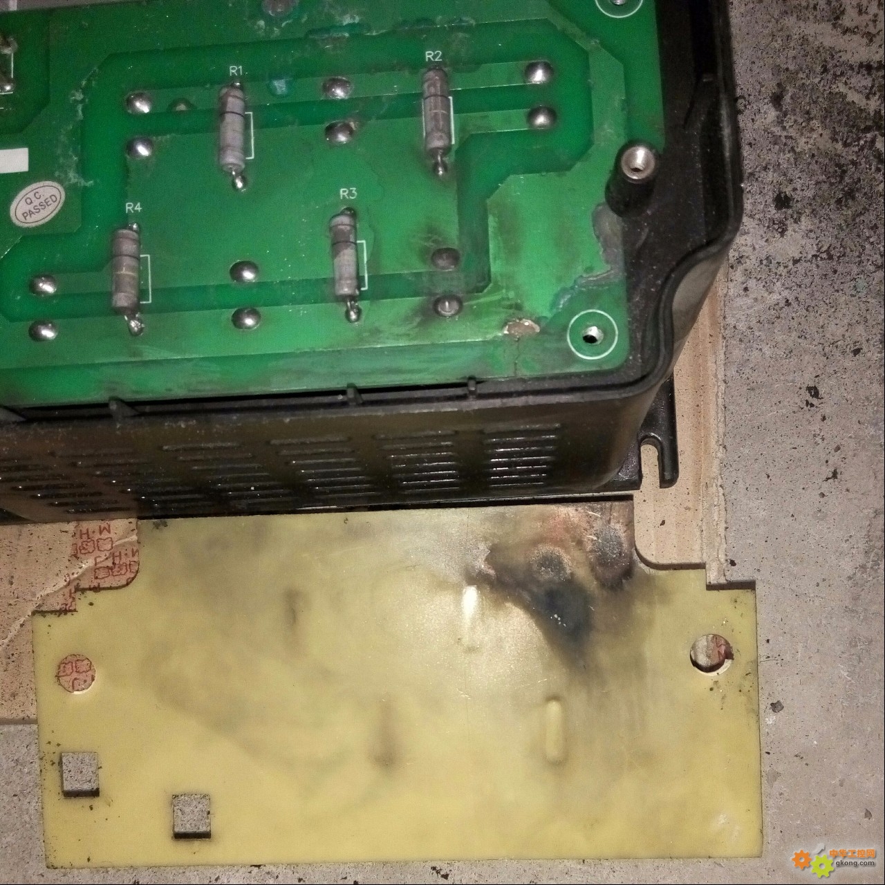

有一台变频器受潮现场有灰尘短路,造成无法显示,估计电源有问题,打算修修,有这个图纸吗,自己研究一下

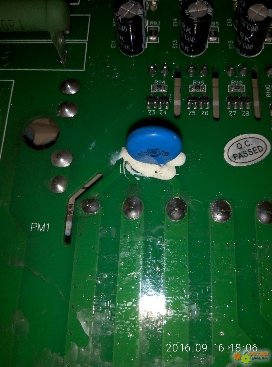

看看是3844芯片吗,要是看看给7脚供电那两个电容是不是容量低了

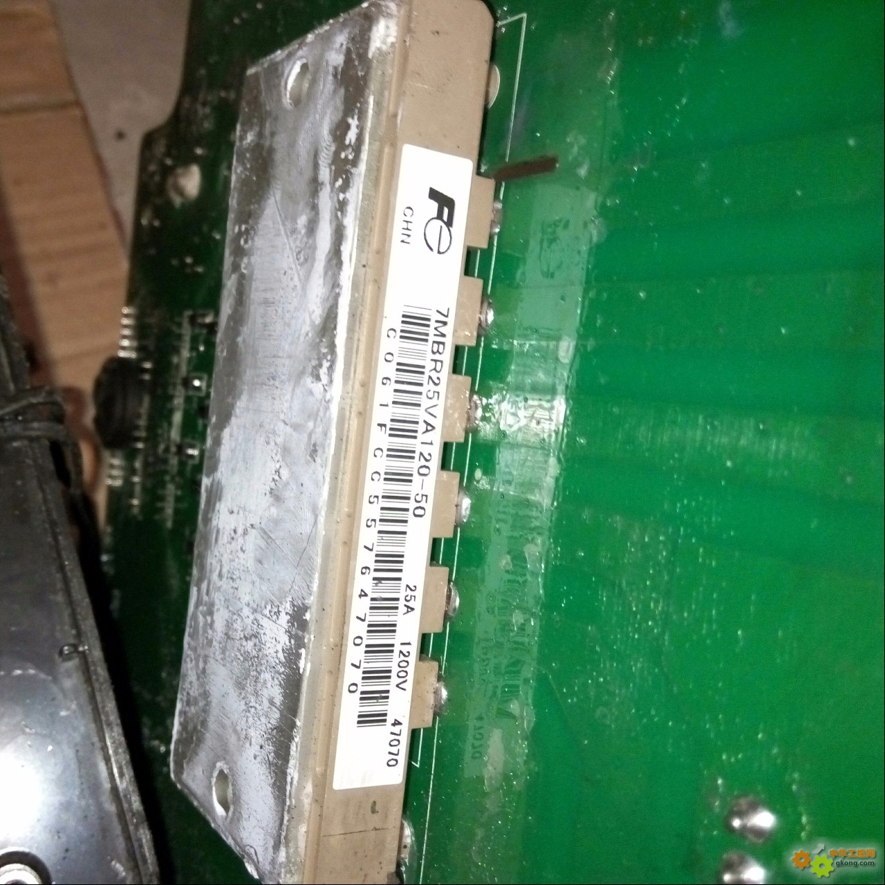

昨晚我拆了,没看到整流电路,直接进的IGBT

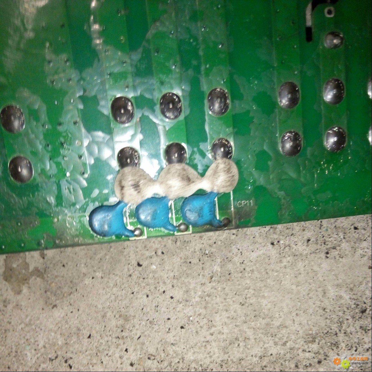

这是我拆后的图片,只看到在进线部位有短路痕迹,但是没有器件损坏,但是无显示
