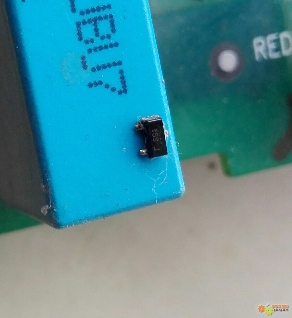

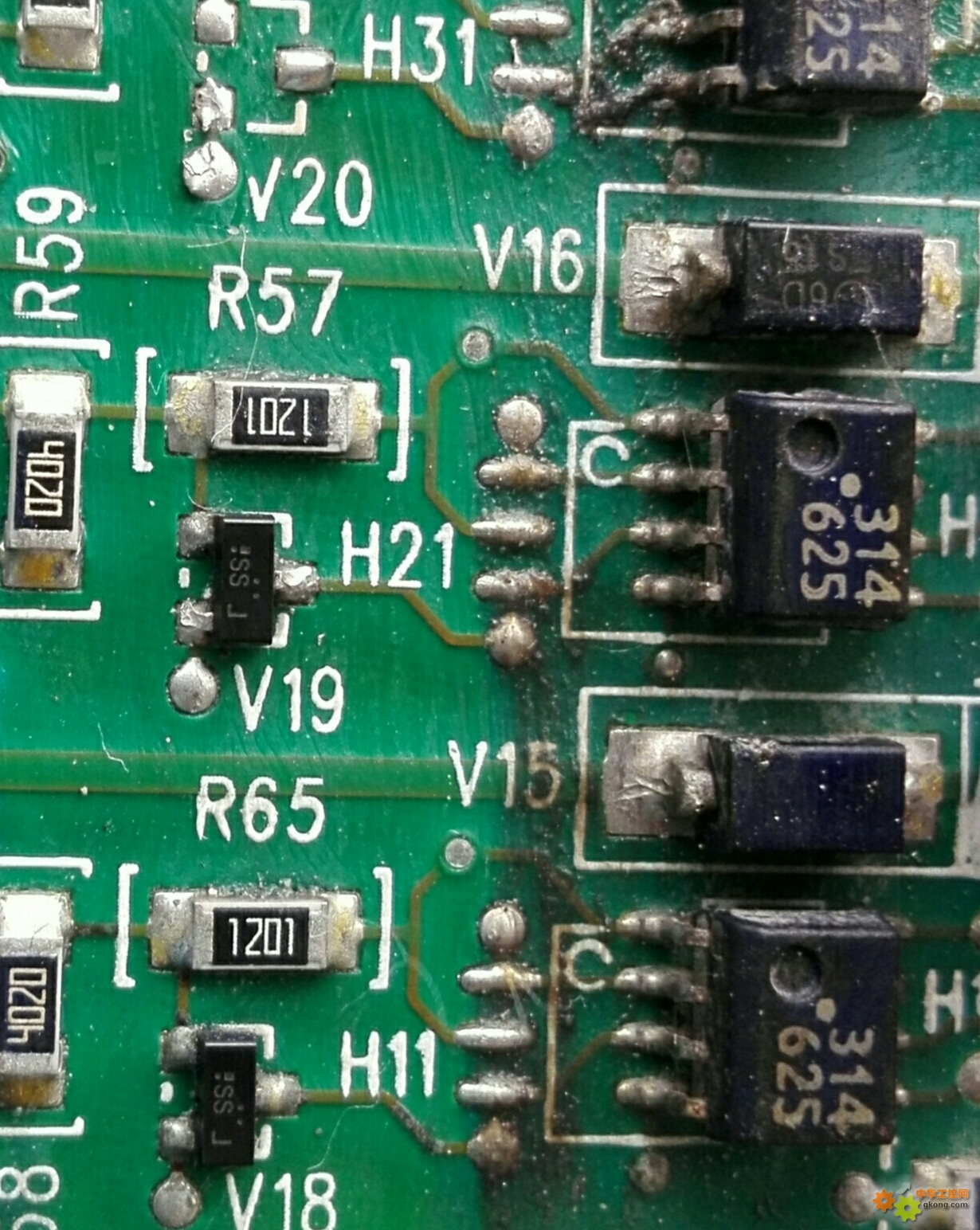

如图,ABB变频器ACS 550驱动电路三极管丝印 SS 上网查不到资料,可以用什么三极管替换? 谢谢!!!

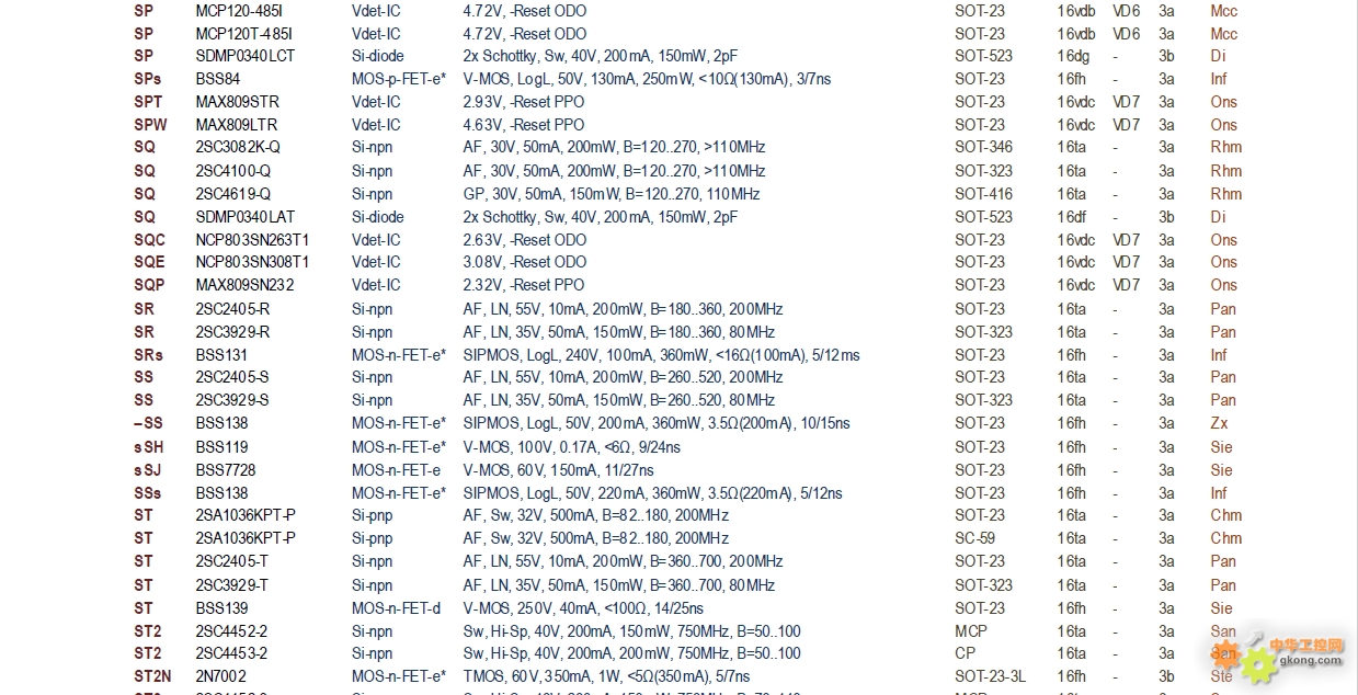

12万多种贴片(SMD)元件代码资料

可用丝印J1代替

好像是Bav139 你在淘宝上搜索一下
