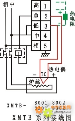

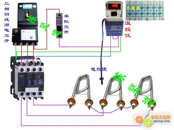

温控仪,控制加热炉,温度高了停,温度低了加热.

楼主这个要求一般温控仪说明书上就有示例!

温控仪说明书有接线方式啊。

Pid控制可以实际正负1度以内了。

仅供参考 应该很简单的...

说明书上会有参考接线图

这个是最好的还有实物接线图

看看这个是你要的吗?

接线确实没难度,主要是参数设置,其实也没难度,看看说明书就会了
