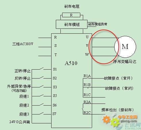

变频器到电机的线,最长是多少?就是图中圈的线

以前单位一个工程变频器到电机线超过50米。

这个有损耗吧,太长也不好

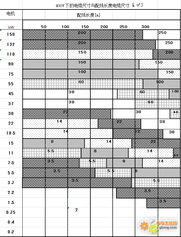

电机线长了需要增大电缆的尺寸,我这里有张图可以参考下。

根据变频器型号不同距离不一样,应该不超过100米

说明书是50米上限,但我们实际使用最长超过这个值了,也没有什么问题,可能是使用比较简单的

我做过50米的.

变频器与电机之间电缆线尽可能不要超过20m,如果有条件,把变频器放在与电机最近的距离,让供电电源电缆长倒是无所谓,除非是安装条件不允许。那就要加输出电抗器,否则会产生很多额外的问题。
