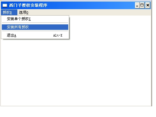

我已将WINCC5。1安装完毕,我有授权文件,想安装他,但我没有软驱,就一个那样的文件到底应该如何使用,我想过把它放到U盘上面。但在点击程序组的AuthorsW后,我就不知道应该要如何操作呢,请老位好心人帮我指点一下!也可以联系我的QQ:30567740

太简单!接个USB软驱即可!或者通过网络共享软驱也行!将授权考入U盘办法不行!

直接将授权文件(.ebk文件)拷贝到c盘的AX NF ZZ文件夹下即可.

图
点一下变色的那一行就可以啦!

点一下变色的那一行就可以啦!
