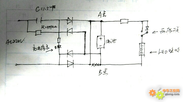

自己的充电LED台灯放很久没用了,现在打开发现不亮,充电也充不上。拆开看看,应该是一个很简单的电路,如下图。但不解的是:测量AB间充电电压竟然是DC300V,感觉不可理解,所有元器件检测都没问题。那问题出在哪呢?请教明白人

电池坏了

电池坏了!开路电压就是300v

更换电池就行了,你量的是开路电压

你那什么电池?
AC 220
全桥就到电池?

阻容降压电路,电池坏了。这种电池不能没电存放

以前遇到过自己的头灯不着了,充电器是单独的,当时从充电器输出端测就是dc300伏,看楼上几位答复应该是这种电路开路就是这电压吧,当时自己以为电池,头灯led(确实击穿了都)都被烧了,就全换了,然后改用usb充电就好了。

没有滤波电容吗?我试过将电池取消,然后将开关改到ac220v的线路上,变成普通灯泡就好了。

电池先排除
