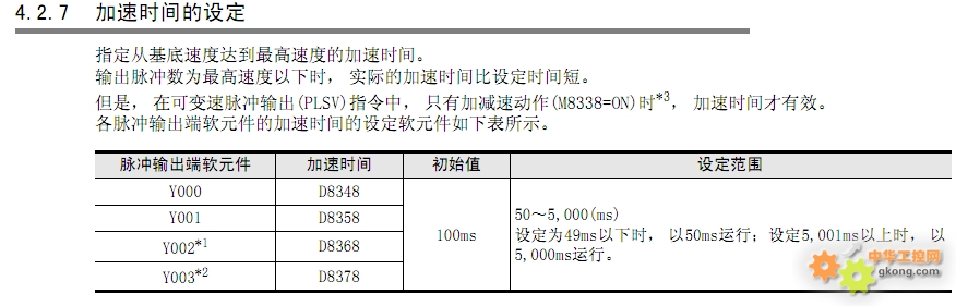

drvi指令的加减速没有明显的效果如何解决

这个有对应的加减速特殊寄存器改时间。

三菱的看这里

设置加减速时间、最低频率

DDRVI 是相对定位 你可以通过改变加减速时间来达到你要的目的。特殊寄存器不同的PLC都有用于存时间的

但是我实际设定发现:FX3GA可以大于5000,我的设定值最大7500

设置了最高速和最低基速为k10000,K0加速和减速为k100.k5000.但是实际运行根本没有明显的加减速

可能是你设置错寄存器了,这个指令的加减速效果是很明显的。
你的PLC是什么型号的?

三菱工控板子fx3u.d8368

工控板子,那就不是三菱的,仿照的。
