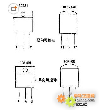

以下是引用shz.wsb在2016/9/10 16:40:29的发言:
什么型号?一般是双向可控硅,BTA41-600,不是三极管.
是好像你说的这个。。。。这个怎么判断好坏。。谢。。

楼主:你的100%是可控硅哇
12244
logo1979
文章数:4171
历史总积分:12244
注册时间:2011/5/1
发表于:2016/9/12 8:47:20
#12楼
一般都是双向可控硅
3559
2232923848
文章数:1373
历史总积分:3559
注册时间:2016/8/3
发表于:2016/9/12 9:14:52
#13楼
是可控硅.

以下是引用1522615606在2016/9/12 15:32:35的发言:
应该是可控硅吧,怎么还三极管了!
顶楼的应该功率不是很大,否则不是三极管外形

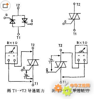

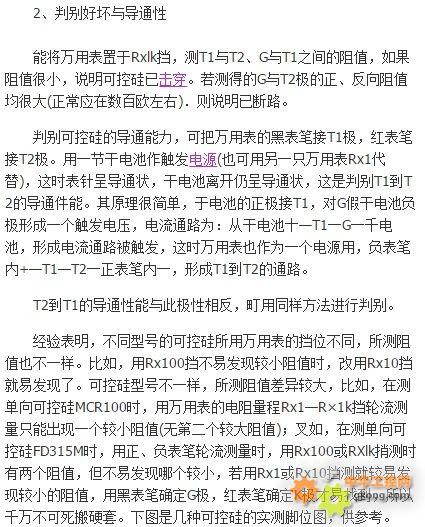

#18楼
双向可控硅的检测方法:
