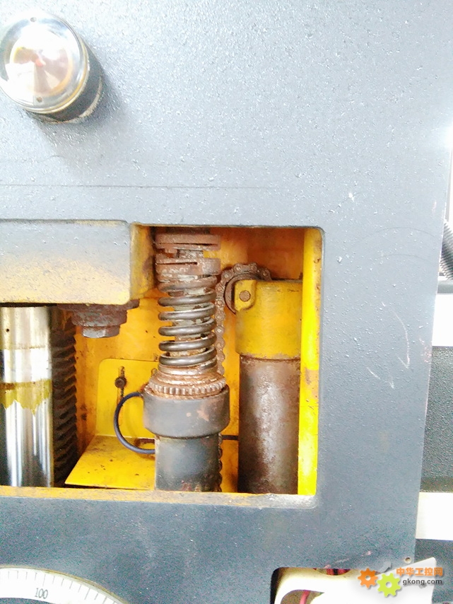

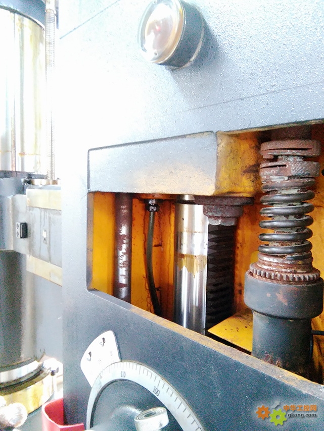

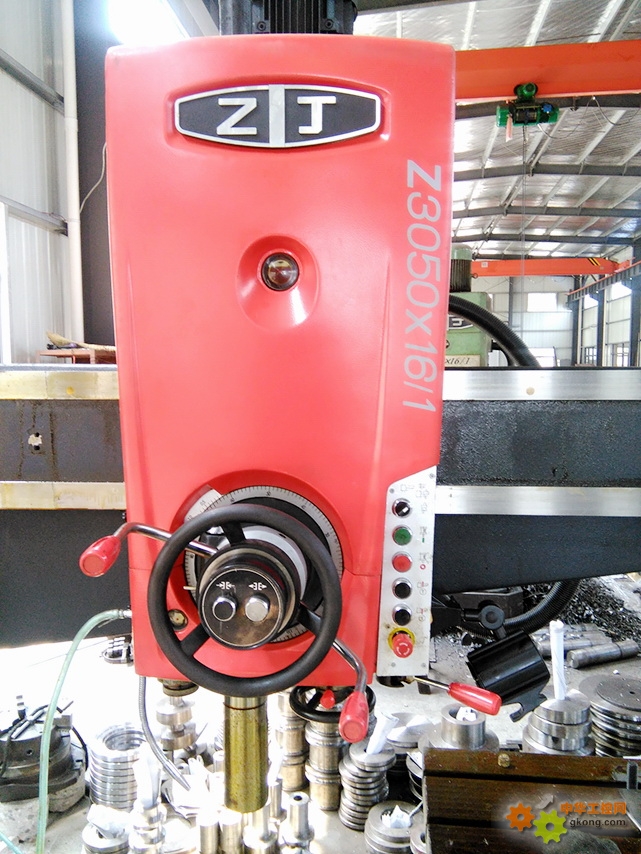

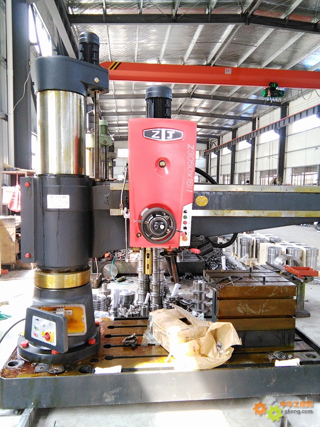

前几天去一个厂安装一台新钻床,是沈阳中捷钻镗厂生产的Z3050钻床,当我们把地脚螺丝上紧、水平调整、再把电源接通后,主轴、摇臂上升、下降、夹紧、放松都正常。但是主轴自动进给没反应,手轮上的档位开关用劲都不好挂挡。后考虑是刚买的新设备,刚买的有保修期,立马与厂里老板说了此情况,通知沈阳中捷钻镗厂售后服务,对方答应来现场看看,售后师傅下午来到厂里,拆下来一看,大家都呆啦,不信、2016-6月生产出厂的新钻床,尽然会生锈这么厉害?

哈哈 售后师傅来看了都不信会这样,一直在说怎么会这样?开始老板说要退货,我还真佩服售后的师傅售后的技巧,说这款设备生产的数量很少,轨道是钢件的,老板听了后就说修吧,不退换啦,把生锈部分配件全部换掉,售后说要4-5天从厂里快递寄配件后才能更换。

钢轨道的确实不多,一般都是铸铁轨道。

二手的吧,要是全新 油脂肯定没干呀。锈成这样没有酸也不太可能呀这么短时间的话。

翻新的吧。找他们

怎么会这样呢?难道他们没有上油脂?还是在楼主厂里放的时间太长了!?
