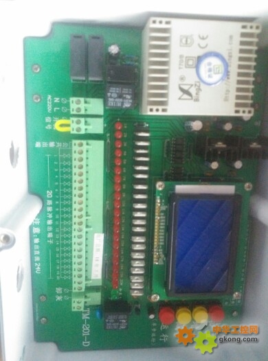

各位大神,我这儿有输出个直流二十四的脉冲仪,二十组的,一运行就烧输出保险。同样的另一台就没事儿。测量线路和电磁阀都没问题?帮忙分析原因……保险是一安的

有图吗,上张图大家看看有可能帮到你

图来了……图来了……

断开脉冲电磁阀后空载测试还烧不烧保险

空载不烧,接着线不接阀就烧

还是有短路的地方吧

没量出来有短路的

估计有短路的地方!
