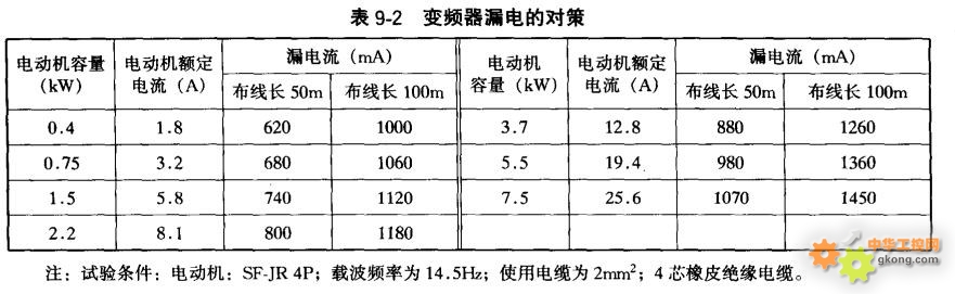

如题,看看这个表的漏电流,是不是漏了小数点?

那个都1a多了

估计古董级的教材上截的图对吧,看下教材的出版日期是不是2000年的呢?表情表情
