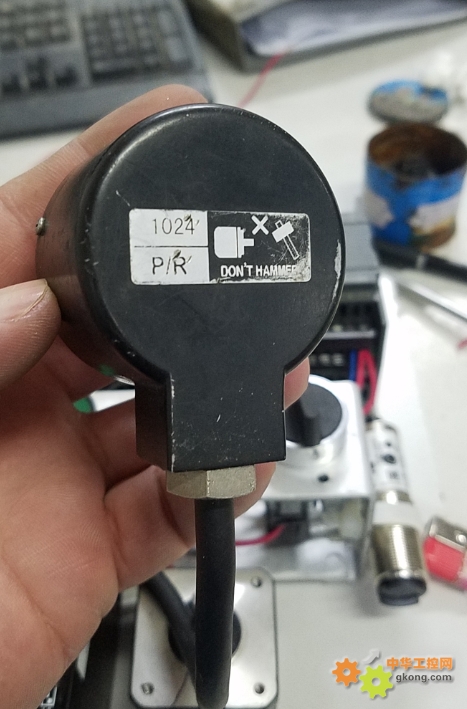

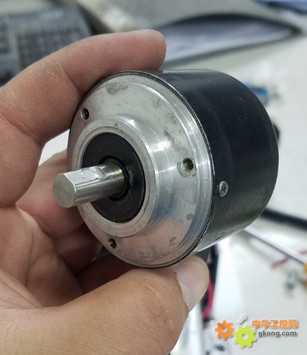

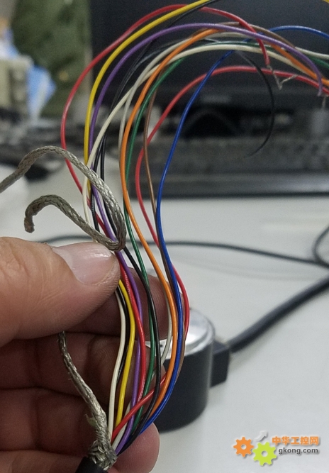

编码器的标签没有了,也不知道什么品牌的,不敢接线,大家有知道这是什么牌的旋转编码器吗?谢谢。

你这个可能是绝对值编码器;十根信号线、一根电源线、一根电源地;十根信号线表示0-1023[二进制]有可能是BCD码也有可能是格雷码

发表于:2016/9/9 8:40:06
看到1024p/r
正规产品棕正蓝负(n年前红正黑负)
其他是输出,npn或pnp可以检测
线序,编码,只能慢慢查。
可以先找各家绝对编码器资料做参考。

从外观看是个旧的经济型绝对值10位并行编码器,但是没有标识具体哪一位什么极性的都无法判断,你要不熟悉绝对值编码器,上电后容易烧掉了哪一位都不知道。早先算是值钱编码器,而现在新的也很便宜了,300元左右可以买到更好的。你要花时间一个个去识别是代表哪一位的信号的,弄不好还要烧掉电路,或者已经有一位烧掉了(这个早期的经济级不带电气保护,烧掉一位太正常),这个功夫人工成本化得不值得。

呵呵;只能确认是绝对值编码器,1024就是10线了;
另二个是电源线;

10位绝对值并口编码器,需要10个plc点

怎么看起来和无锡光洋的有点像么,不过只有5根线,相差太多。
