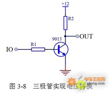

书上这段讲解我不是太明白,为什么IO输出高电平的时候就导通了?

上(下)拉电阻其实就是利用电阻串联的分压原理得到高(低)电平的,不同的地方在于通过一个开关器件(晶体管或者机械触点)当作电阻。导通时,给电阻加上一个电压。如果该电压对地是0V的就是低电平,如果该电压对地是接近加在该电阻两端电压的,则是高电平。
也可以是截止时(相当于该串联电阻开路),对地分压相当于加在该串联回路的电压,是高电平;导通时(相当于该串联电阻对地短路),对地分压为0,是低电平。
