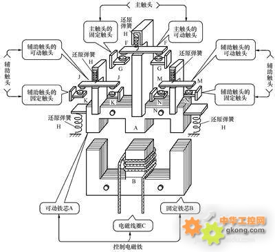

电流大接触器粘了,或接触机械卡住了

   这个毛病可以把交流接触器拆下来看,如果触头没有烧熔在一起,那就是交流接触器的“附吸现象”,原因就是交流接触出厂时为了防止E形铁心生锈涂了黄油,随着交流接触器工作时间,由于工厂环境空气中有灰尘杂质进入E形铁E形铁心,油与灰尘混合后造成,E型铁芯表面就会形成粘合物,导致接触器吸合后不能释放。处理方法很简单,用00号砂纸把E型铁砂一下就可以搞定啦。

你把接触器换了正常了那就是接触器坏了

刚好今天修砂轮机也是遇到接触器吸不了现象,量了下线圈电阻正常,就是合闸是线圈声音很难听,果断换个新的就好了

接触器卡死或触点烧蚀粘连不能分断

接触器触点粘连。
