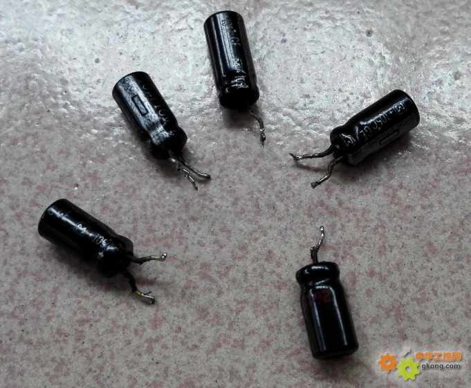

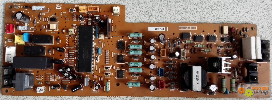

今天帮朋友维修了一台松下变频空调,故障是室外机有时能正常工作制冷,查看变频主板发现几个电容漏液,引脚都腐蚀了,于是更换相同规格的,试机正常工作了。

感觉这种经验维修还是算比较便捷的;
在一些维修示例中,时常有换电容的介绍,以往这种例子少见。

感觉这块电路板没有IGBT驱动的功率元件呢?

模块上图看看
