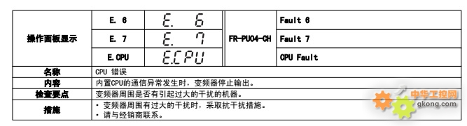

三菱变频E740报E7故障怎么维修,怎么下手,驱动都正常,信号是怎么检测的,哪位大侠知道,请求告知一二,谢谢了
手册这么写的,自己理解。

2个CPU通讯不正常,先代换控制板,不行再查驱动CPU电源,复位,晶振,通讯光耦,霍尔有问题也会报E7
