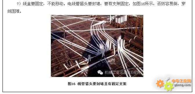

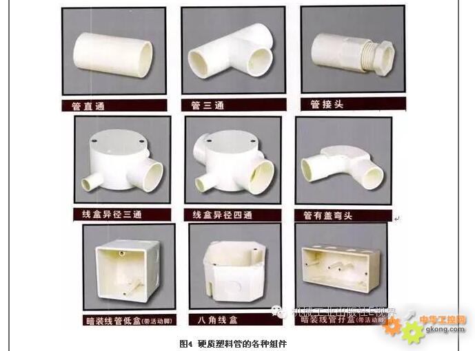

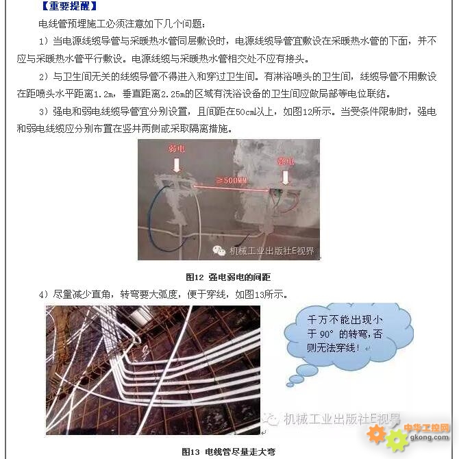

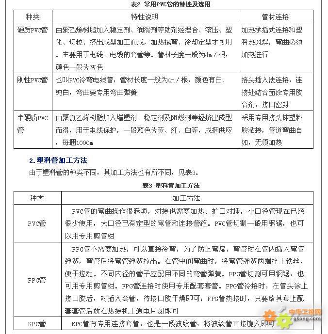

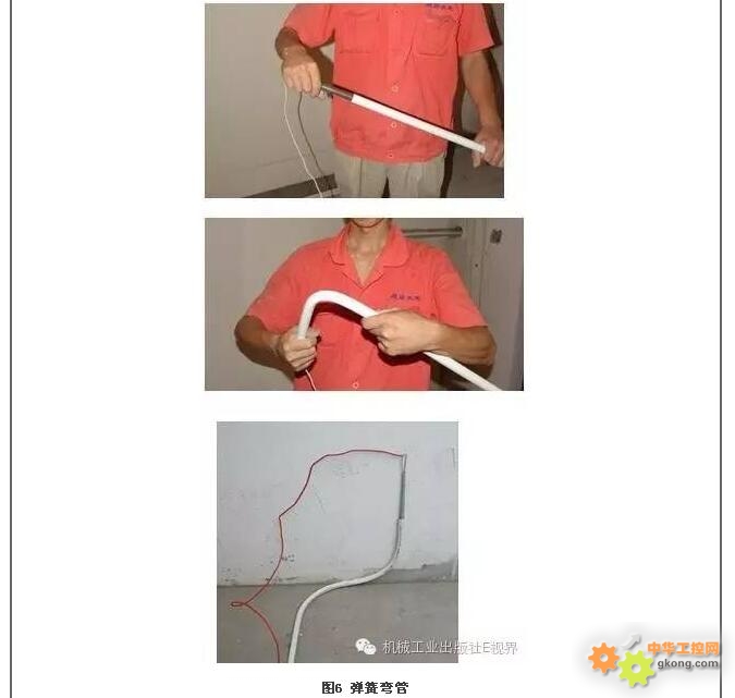

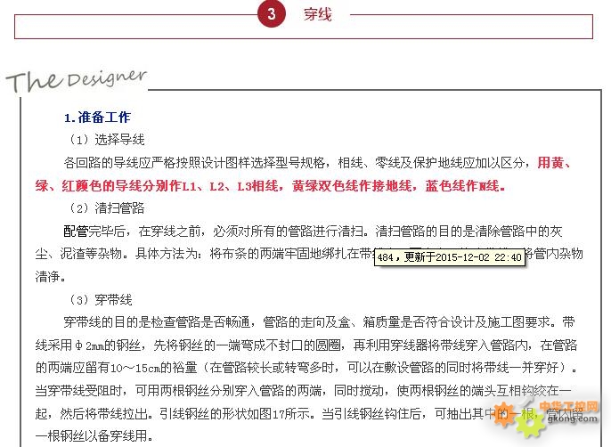

欢迎大家关注“机械工业出版社E视界”微信订阅号,我们不做图书销售,我们只为传播知识。每周更新技术文章,帮助大家提升技能;推送前沿科技文章,告诉你科技也可以很有趣;还有赠书活动、资源下载等贴心服务,我们欢迎您的到来!
2816
机械工业出版社
文章数:632
历史总积分:2816
注册时间:2013/6/8
发表于:2016/9/7 11:28:31
文字较多,以图片形式代替,欢迎大家关注我的微信号(机械工业出版社E视界)查看更多专业文章,下载免费资源,参与抽奖活动!

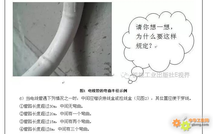

用过那种灰色的硬质PVC管,加热弯曲的,外露部分易折断。

走线管尽量少弯头!
