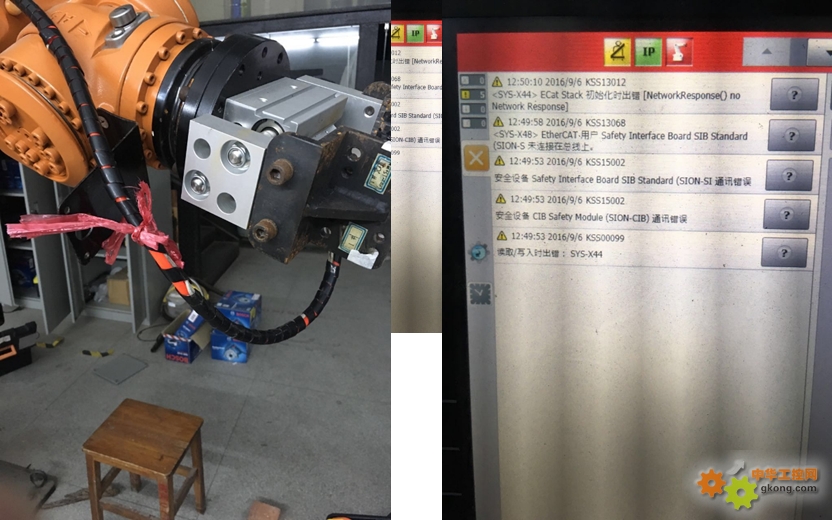

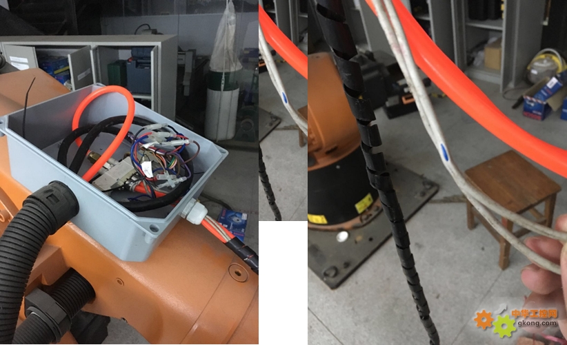

操作情况:使用6D鼠标操作向X正方向移动。机器人第四轴负方向旋转,机器人第六轴抓手的气缸电缆不断拉紧,直至机器人紧急停止,如图报错。剪开限制电缆的绳子之后,发现灰色绝缘线有一个地方破损,捆绑着电缆的角钢变型。
尝试过:
1. 把示矫器接口拔插一次。
2. EtherCat的网线拔插一次。
3. 位于四轴EtherCat的线拔插。
但是始终显示图二错误。

通信故障,专家模式,显示里面复位一下,就好了!
