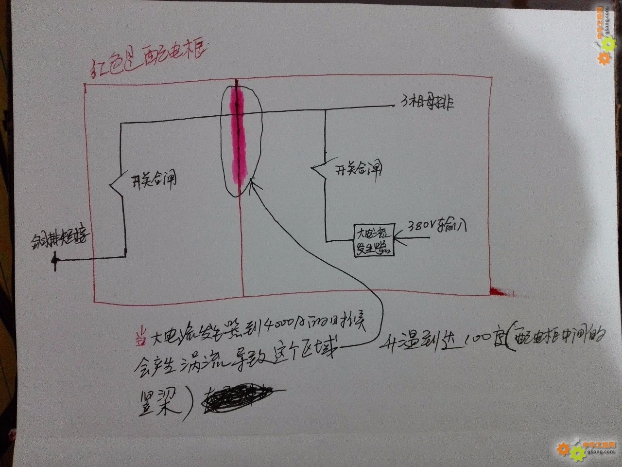

配电柜产生涡流的话怎么解决

图片中的位置会持续升温

配电柜内的隔板,在母线附近形成导体,做切割大电流流动产生的磁场?从而产生涡流?导致高温?
没有见过这种现象,建议更改使用塑钢做支持。

三相母排是如何排布的,可以考虑三相成三角对称排列

你确定是涡流?
电缆不要品字形排放

回复 #3楼 243604901
三相母排排布方式:水平是前中后,垂直式左中右

看能不能采用加大母排与“竖梁”之间的距离等类似方法。

外包热缩管==隔离。

外包热缩管==隔离。
如果是涡流的话,这样是解决不了问题的

三想负载电流调整为平衡就能改善
