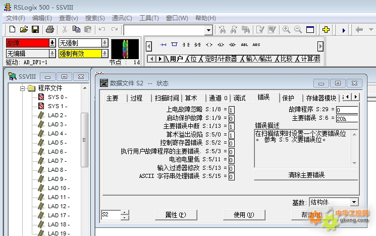

AB 的Micrologix 1500PLC,错误是算术溢出设陷。
设备用了快10年了,程序被锁了密码进不去,可以肯定的是硬件是好的,程序进不去,有没有别的办法可以上PLC重新运行

改下时间看看

用了10年,如果设备硬件还行直接换操作系统

换系统就得重新编程。特殊气体用的控制柜,安全方面要求特高,一旦有失误,特气泄露,那不是闹着玩的

不换系统不好说啊:俺一直反对破解人间程序,这个属于剽窃

木用过AB 直接找AB厂家吧。该花还得花。看看别人有没 有招。

楼主的程序我改过。LCD厂用的特气站的柜子。OEM锁

是的,特气柜的程序。现在我们都改成omron的PLC了。这个程序到一定时间后就报错,PLC显示故障。因为没有密码,领导决定全部换掉。
