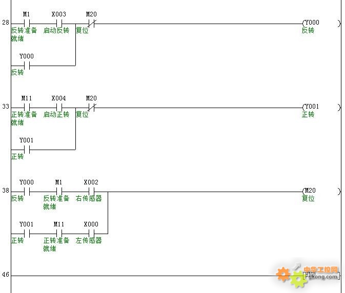

发表于:2016/9/7 14:36:10
#11楼
接近开关接在常闭点,不过存在楼上提出的速度过快会冲过。程序不知道对不对,我也是初学,欢迎指正。(仿真软件仿真不了上升沿和下降沿指令)
[此贴子已经被作者于2016/9/7 14:39:31编辑过]

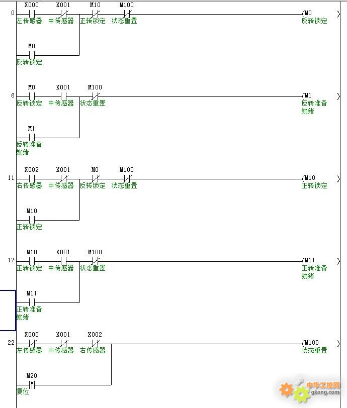

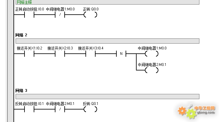

发表于:2016/9/7 16:39:23
#12楼
稍后重新传上图片

发表于:2016/9/7 16:51:18
#13楼

发表于:2016/9/7 20:44:59
#19楼
以下是引用1223306097在2016/9/7 14:36:10的发言:
你的正转反转按钮要长按才能动
负载轻不怕过冲,只要用制动就好了
