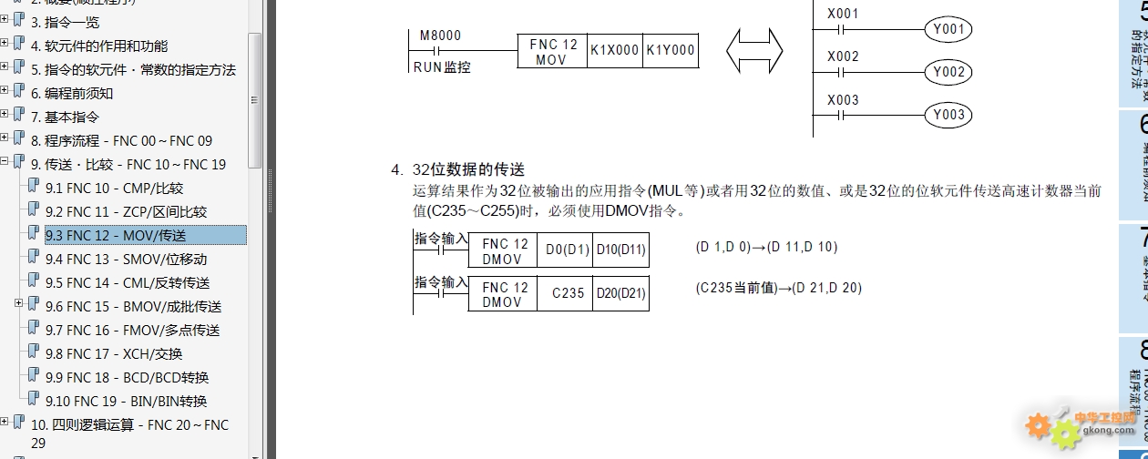

fx3u写mov c251 d0报错,fx2n可用

C251作为32位加/减计数器,正确的做法是:DMOV C251 D0

编程手册都不看的;
上面的例子写的很清楚;

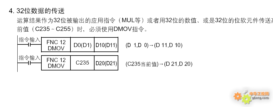

发表于:2016/9/5 11:02:40

这个应该是软件设计时的一个问题,C251不管是2N还是3U都是32位的,而在2N里确实可以用16位指令3U里面却报错。

但是MOV是16指令,如果fx2n可用mov c251 d0;那么C251值大于65535该指令咋整?
这个到时就得到时自己找原因了,应该在2N里面没有想到这一点,后来3U改进了。
