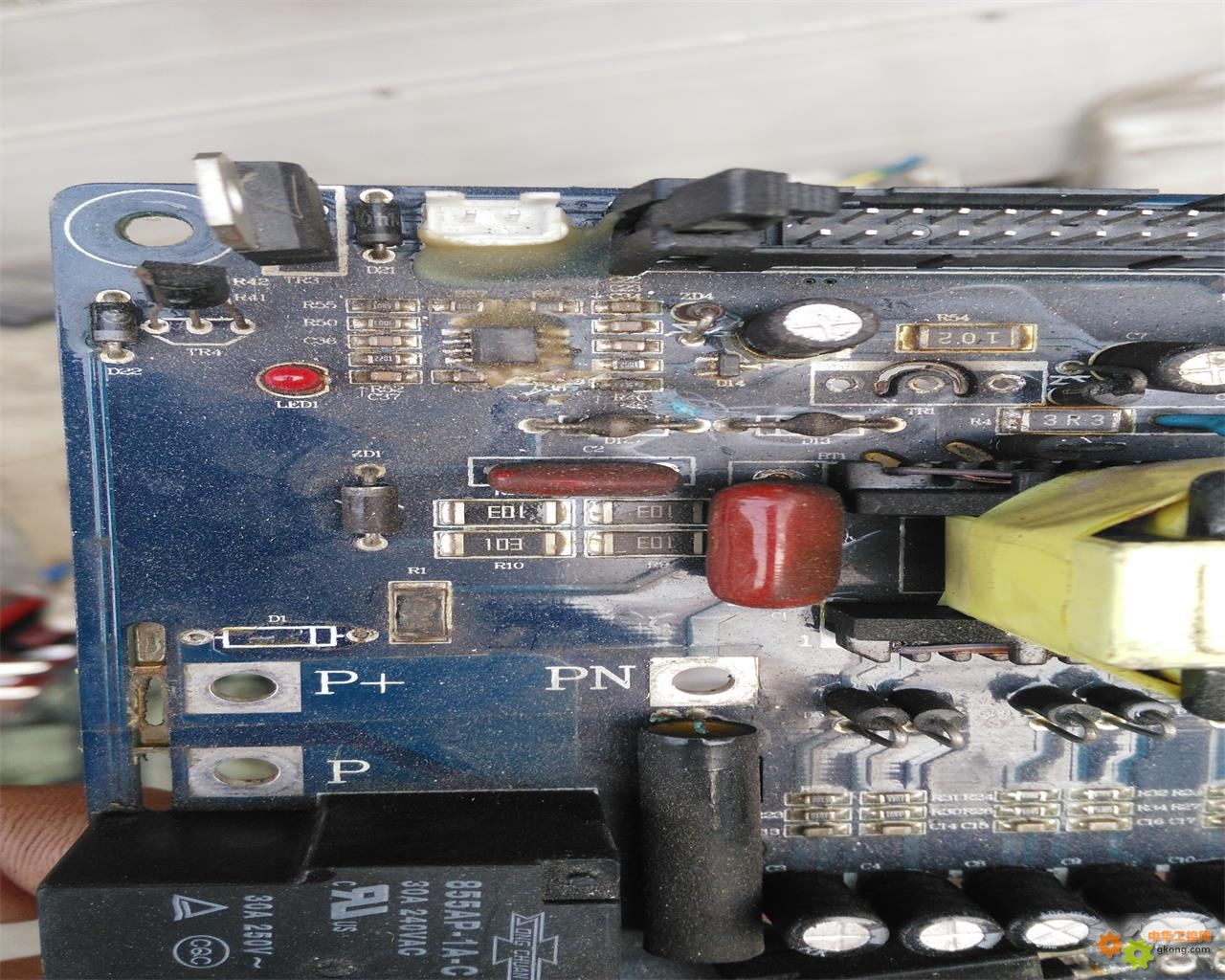

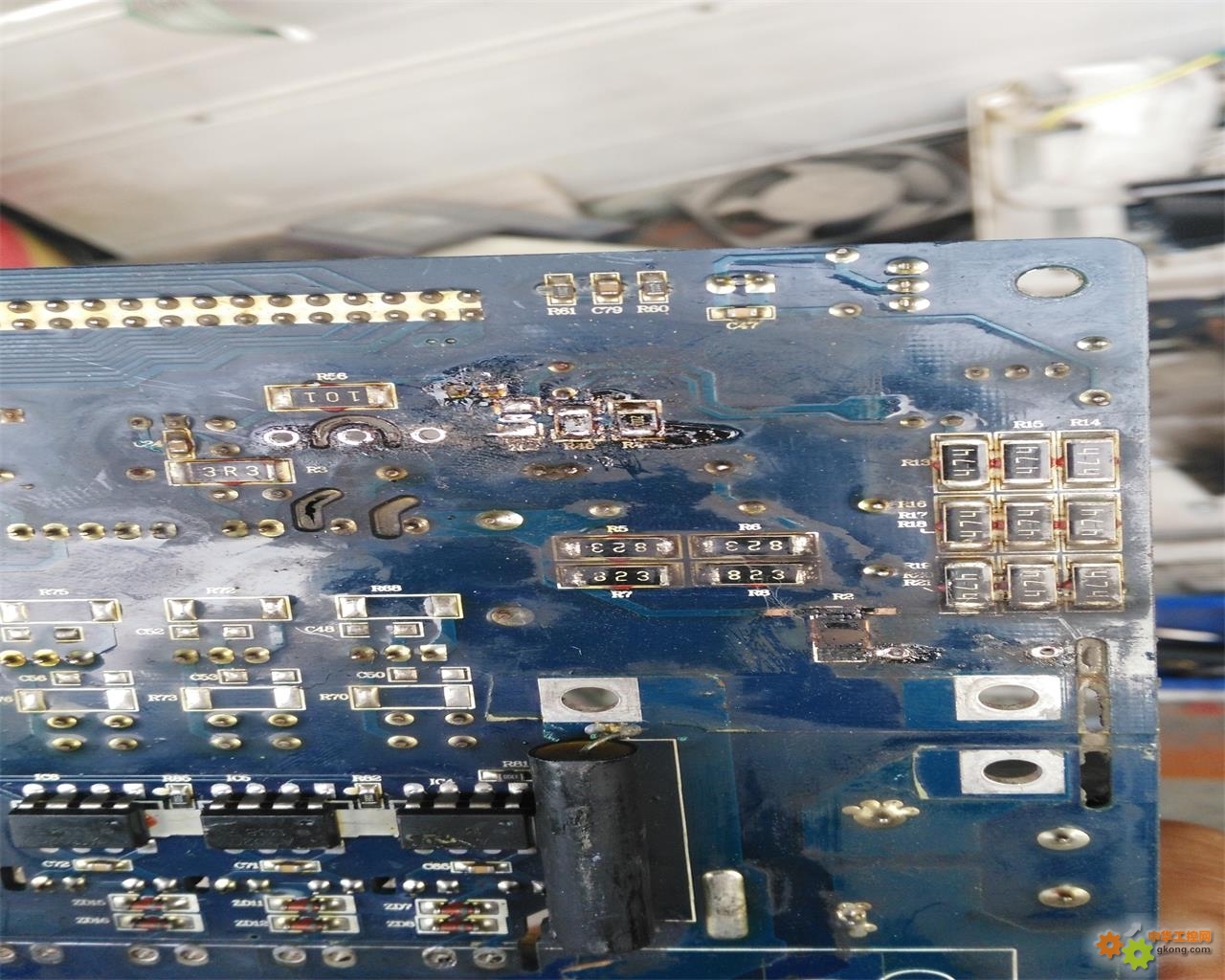

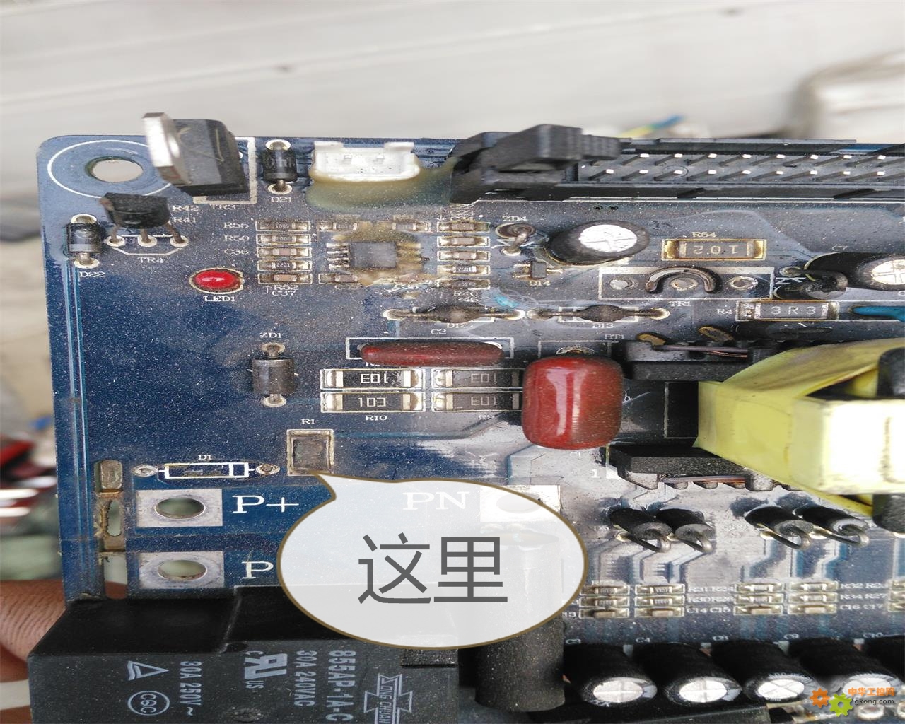

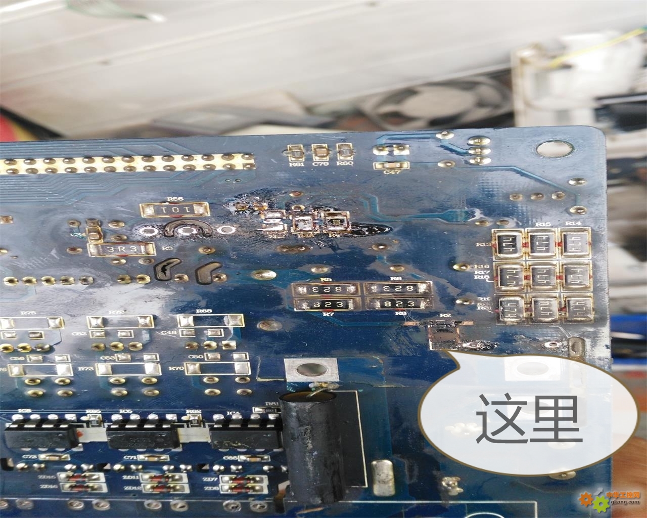

一台四方变频器,4千瓦的,型号V350,因受潮打火,模块的整流部分坏了,辅助电源也坏了,从母线到辅助电源.的一个贴片电阻烧了,就是正面和反面的R1和R2,看不清阻值了,有朋友知道这两个电阻的阻值吗?

图终于传上了,第一次发帖,不好意思

R1.R2应该是启动电阻,根据电源芯片的参数可以计算出它的阻值!

不是启动电阻,是个保险电阻

一看就知道是个阻值很小的限流电阻,随便大概在1到5欧的样子,你可以用在这个值差不多的代换上就可以了,看电路是P+到开关变压器输入端,你可以用万用表确认下,如果没有错就直接代换,没有问题的,修复好坏的件用维修直流电试下就可以了

嗯,是的,应该是个阻值不太大的电阻,我发帖是因为我们这里基本上都是接触变频器的朋友,想看看有没有哪个朋友正好有这种变频器,帮我看一下确切的阻值,也许是我修东西太过死板了吧

350的机器有的,只是要去找坏的,坏的报废机放得太乱,不好找就没有找,四方的修得多一般都好修的,E380、C300修得比V350多
