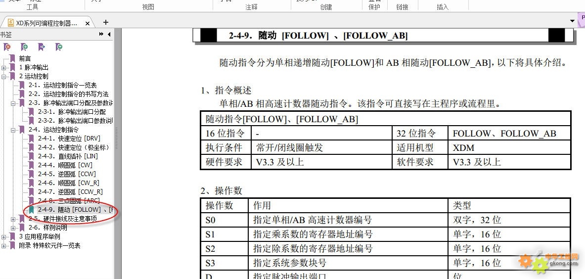

信捷XDM系列的随动功能是什么意思?
我下载了XD系列的编程手册也没看到有关的说明

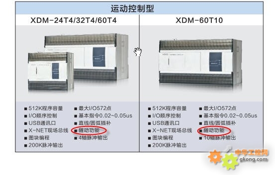

发表于:2016/9/3 19:41:03
找到了,但是不明白是什么意思?

用来做跟随的,同步轴或者用脉冲发生器控制伺服。

就是字面意思,随动
根据脉冲输入,对应关系控制对应输出

运动控制的吧

说白了就是在一个运行装置加装编码器做跟踪运行

以下是引用977998309在2016/9/3 23:56:25的发言:
就是字面意思,随动
根据脉冲输入,对应关系控制对应输出
我还以为是追剪的指令
